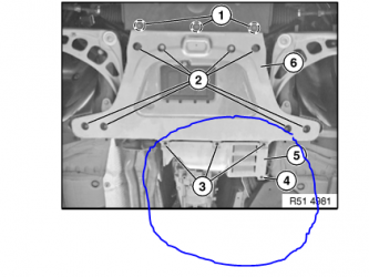

In Schritt 4 an Position 3 und 4 rechts im Bild sieht man die Stellen,die ich meine und wo BMW auch Dichtmasse hinschmiert.DreiBond ist quasi die Fugendichtung,wo der Gummi nicht ausreicht,da nicht dünn oder flexibel genug.

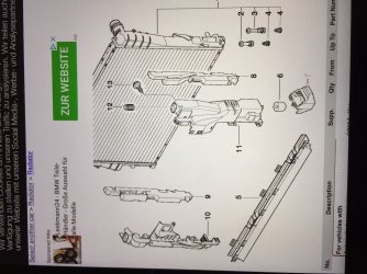

Hallo zusammen,
bei meinem Z4 hat sich die Leiste mit der Nr. 5 selbsständig gemacht.
Was hat diese Leiste für eine Funktion? Bekommt man wahrscheinlich nur von unten wieder montiert ... oder?

Hallo zusammen,
Sitzt unten am Kühler und ist zur Luftführung gedacht.
Ich würds versuchen wieder zu montieren.
