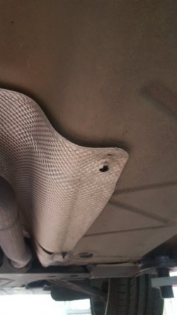

war die Tage noch kurz auffer Bühne und habe u.g. Bild vor Augen gehabt. Die letzte Schraube (Richtung Heck gesehen) des Hitzeschildblechs ist abgerissen. Jetzt möchte ich das Blech an dieser Ecke wieder fixieren, aber dafür ungern ne neue Schraube durch das Bodenblech durchschrauben. Daher dachte ich daran, das Blech evtl. anzukleben. Geht das, wenn ja womit? Oder habt Ihr weitere Ideen?

Ist der Bolzen wirklich abgerissen? Oder nur die "Mutter" weg?

Wenn der Bolzen weg ist, würde ich einen neuen Bolzen anheften (lassen), alles andere ist Bastelei.
Dann neue Haltemutter drauf und gut ist.
Aufpassen beim schweißen, auch wenn es nur kurz ist für Brandschutz von oben sorgen! Batterie besser abklemmen.

Und in der Tat ist die Schraube komplett abgerissen. Nicht eine Windung existiert mehr.

Solltest Du bald machen, sonst flattert das Blech und es werden weitere Haltepunkte fliegen gehen. Schau die anderen auch mal an. Besonders die über dem ESD.

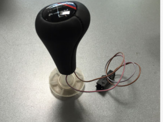

Hallo zusammen,
ich habe diesen Schaltknauf hier geordert:
Nun würde ich den gerne anschliessen... und da der schon einen Stecker hat, muss das ja irgendwie möglich sein, ohne Stromdiebe etc.. Hat jemand nen Link o.ä. griffbereit? Im Netz finden sich leider nur die Lösungen a la Aschenbecherbeleuchtung....
