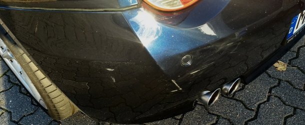

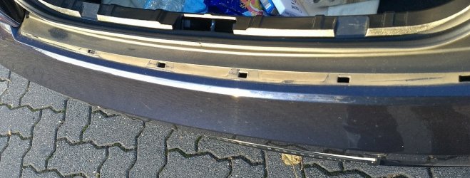

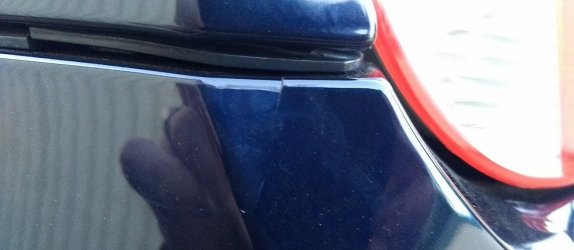

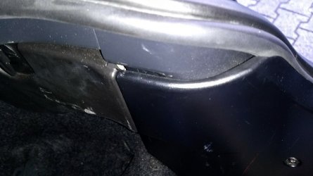

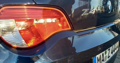

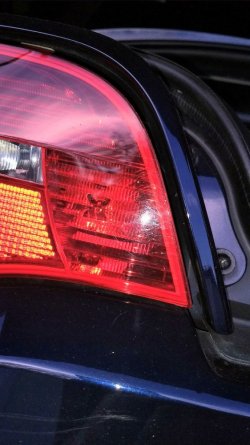

Frage an die, die schon Mal einen "leichten Hecktreffer" hatten: mir ist eine ältere Dame hinten links drangefahren. :crynew: Siehe Fotos.
Die Heckschürze muss neu, klar, Riß drin.
Aber: bitte die Spaltmaße an Rücklichtern und die jetzt lose Verkleidung Kofferraum innen hinten ansehen: ist es wahrscheinlich, das da mehr an Blech drunter verformt ist?
Will nur überwachen das die Werkstatt nicht nur das offensichtliche repariert und das dann irgendwie hindrückt. Das beste wäre ich komme dazu wenn Freigabe von der Versicherung vorliegt und die Heckschürze runter kommt und schaue zu, aber das wird sich kaum realisieren lassen.

Das sollte sich ein von DIR ausgesuchter GUTACHTER anschauen und frag den auch gleich,mit welchem Anwalt er sowas normalerweise klarmacht.
Die Versicherung wird sich quer stellen und dein Schaden WIRD die Bagatellgrenze überschreiten.
Wenn IM Kofferraum Verkleidungen abstehen,ist das Blech zwischen innen und außen krumm.....so jedenfalls mein Verständnis zur Karosserie des Z4,bitte korrigieren wenn ich das falsch sehe.
Greetz
Cap
Genau das sind meine Bedenken. Die von mir beauftragte Werkstatt (Lacker und Karroseriebauer meines Vertrauens) weiß schon Bescheid, ich werde dazu kommen wenn Heckschürze runter kommt und auch beim Gutachter. Wollte bis dahin Erfahrungen hier einsammeln, ist immer gut sich selber schlau zu machen - denn weder Gutachter noch Werkstatt werden die Erfahrung am E85 haben, wie sie hier im Forum versammelt ist ;)

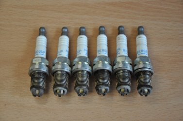

Mein Z springt nicht mehr an.
Batterie ist voll, Anlasser dreht, Sicherungen sind ok.
Transportmodus?
Fahrzeug-Immobilisierung könnte die EWS sein, allerdings liest Carly oft richtigen Quatsch aus, sobald es tiefer in die Steuergeräte geht.
Hast du IN*A oder Rheingold zur Verfügung?
Wobei "Power-On" Reset auch nur heißt, dass die Batterie mal kurz abgeklemmt war bzw der Strom weg war.

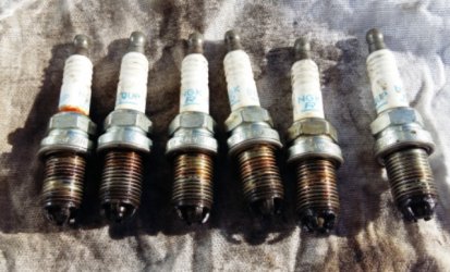

Schau dir mal die Zündkerzen an, ob die nass sind.
Geht nichtmal nur um die Kerzen, aber wenn sie nass sind, dann weißt du, dass die Zündung des Gemischs nicht geht.
Sind sie trocken kommt gar nicht erst Benzin an.
Interessant ist nicht die ganze Kerze, sondern nur die Kontakte wo der Zündfunken entsteht.
Das musst du dir auch gleich nach dem Rausschrauben angucken, weil der Sprit schnell verfliegt und die Kerze dann wieder trocken ist.
So sehen "gesunde" Kerzen nach einem Wechsel aus. Hat Dein Wagen viel Kurzstrecke gesehen?
Richtig "nass" waren die nach dem Ausbau nicht und es stinkt nach den Anlassversuchen auch nicht besonders stark nach Sprit.
Wenn ich fahre, dann mindestens 50 km.
Aufgetreten ist es, nachdem ich den Wagen kurz aus und wieder in die Garage reingefahren hatte und danach ca. 2 Wochen stehengelassen habe.
