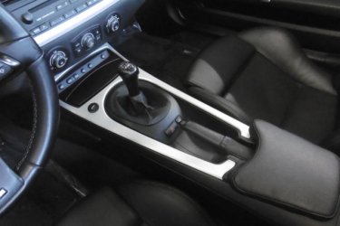

@bezerker diese hier ist in meinem verbaut :
