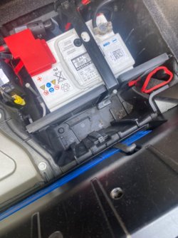

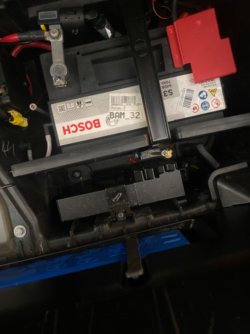

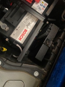

In meinen Z4 e85 ist hier neben der Batterie nichts. Allerdings ist in den Z4 e85 von meinen Vater hier ein Modul.
Weiß jemand was das für ein Teil ist?

Dein Dad hat die dickere Mucke im Zett :D
Das ist der ext. Audio Verstärker. Später ist er aus dem Nassbereich an die Rückwand gewandert.
Entweder hast Du den Amp dann an der Rückwand oder Du hast die Fächer hinter den Sitzen wo bei Deinem Vater die Subwoofer sitzen.
Oder hat das Standard Audio Sys ohne Verstärker, ohne alles.
