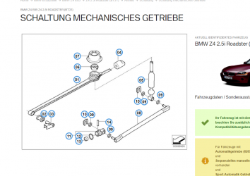

Stichwort Schaltgestänge neu lagern: Nr 2, 4 und 6 richtig?
Kann man das von oben machen?
Ich habe bei mir noch die Nr5 ersetzt. Weil die Kugel aus Plastik war, und sich auch ein wenig abnutzen kann.
Evtl auch an die Federn am Getriebe denken,. Die sorgen dafür dass der Schaltknauf schön mittig bleibt.
