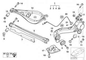

Moin, ich darf jetzt beider Lager mit der Nummer 4 tauschen.
Hat jemand den Spaß schon durch? Hat jemand vielleicht die NM Werte für die Schrauben für mich ? (NR 19 und 18)?
