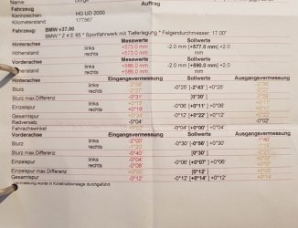

Eben gemerkt, rechtes Vorderrad steht sichtbar tiefer im Radhaus als das linke. Sturz zumindest optisch ähnlich. Ne Frage der Fertigungstoleranzen? :O_oo: zumindest müssten Dom und Achsträger gleichzeitig nach innen verschoben sein...:eek: :o
