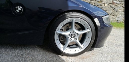

ist das M-Fahrwerk tatsächlich so tief oder hat ein Vorbesitzer andere Federn eingebaut?
das Fahrwerk ist am Bild nicht belastet. es sitzt also keine 120kg Tonne im Wagen...

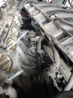

Du kommst super ran, wenn du die Ansaugbrücke ausbaust.
Die Ansaugbrücke habe ich nicht komplett ab bekommen aber mit etwas zur Seite schieben ging es auch der Anlasser ist schon mal getauscht.
Alt
Neu

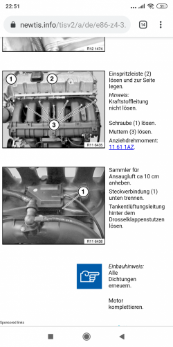

Sind die 6 Dichtungen an Position 3 quasi eigentlich verklebt?
Habe 6 neue aber so auf die schnelle gingen sie nicht raus.
Alte Dichtungen brauchen schonmal etwas "Überzeugung" um aus ihrem Zuhause zu kommen.....die waren schließlich vieleviele Jahre an ihrem Platz.
