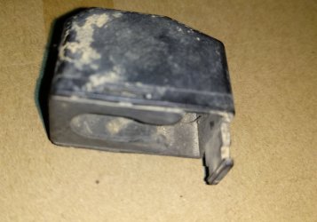

Kennt jemand dieses Teil?
Es ist aus der Stoßstange gefallen als ich sie abgenommen habe.
