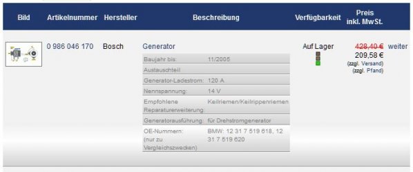

Bekommst Du im Netz viel günstiger.Die LiMa von Bosch sollte irgendetwas um die 230€ kosten.

Uups, gerade gesehen ist ordentlich teurer geworden in 1,5 Jahren:was die LiMa bei meinem bisher genutzten Online-Händler kosten würde.
