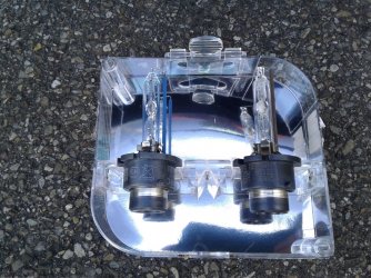

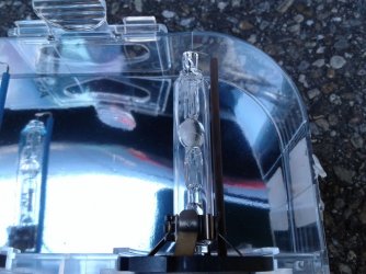

Das waren meine alten Brenner:
Anhang anzeigen 491235 Anhang anzeigen 491236
So sieht ein neuer aus und daneben einmal neu gegen alt:
Anhang anzeigen 491234 Anhang anzeigen 491233

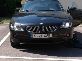

Hier auf der Fahrerseite nach Steuergerätetausch mit neuem und auf der Beifahrerseite noch mit altem Brenner,rechtes Bild ist auch beifahrerseitig der neue Brenner verbaut:
Anhang anzeigen 491232 Anhang anzeigen 491237
Zum deutlich sichtbaren Unterschied muß ich nix mehr sagen,oder?
