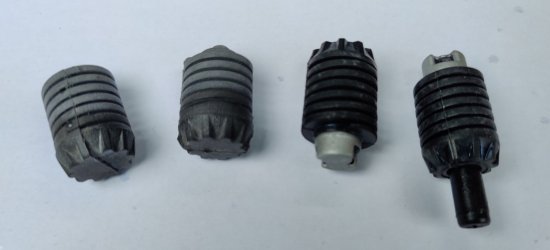

Tatsächlich sind beide Varianten der Puffer (mit & ohne Auswerfer) in der Heckklappe vorgesehen. Mal gucken ob ich noch welche mit Auswerfer zum testen hab.
Anhang anzeigen 526016 Anhang anzeigen 526017 Anhang anzeigen 526018

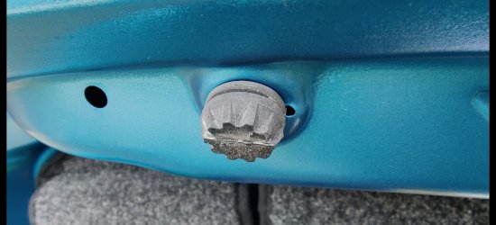

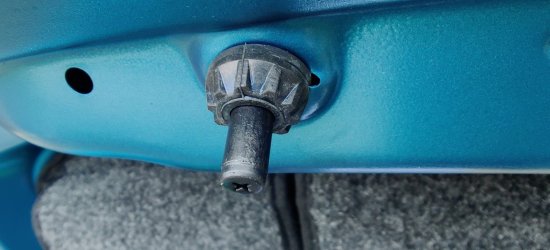

So, ich habe das jetzt einfach mal gemacht. Warum BMW die nicht von vornherein verbaut hat, leuchtet mir jetzt ein. Die Wirkung ist gering, die Dinger sind etwas zu schwachbrüstig für den E85 - das war auch mein erster Eindruck, als ich mit denen in der Hand herumgespielt habe.
Bei mir reicht es aber immerhin, meine kleinen Finger zwischen Heckklappe und Heckschürze zu bekommen, das war vorher nicht möglich. Theoretisch wäre noch ein ganzer Zentimeter mehr Hub möglich und hilfreich.
2/5 Sterne, zu wenig Nutzen für den eher hohen Preis. An den Dämpfern sollte es hoffentlich nicht liegen, das sind 2,5 Jahre alte Stabilus...
Vielleicht war das ganze Niederschlagswasser aber auch zu schwer...

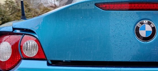

Entriegelte Heckklappe vorher:

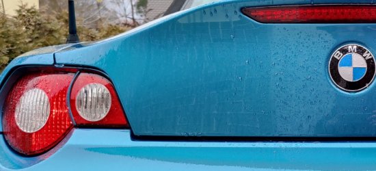

Entriegelte Heckklappe nachher:
Zum Vergleich die erhoffte Wirkung mit voll ausgefahrenen Pimmelchen. Wer hier nur überfliegt statt zu lesen, bitte aufpassen, das ist nicht das erzielte Ergebnis!
