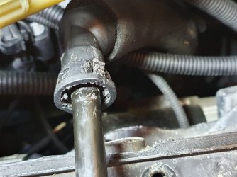

Moin,
manchmal treiben einen die vermeintlich einfachen Dinge zur Weißglut. Ich habe schon einen Tipp bekommen aber trotzdem mag sich der Quickconnector Rücklaufschlauch nicht von der Ölwanne lösen. Dementsprechend vermackelt sieht er nun schon aus. Ich dachte, ich muss an den beiden geriffelten Bereichen außen (sind jetzt leider schon ziemlich vergreilt) drücken und kann dann abziehen (hatte das mit einer auf Breite eingestellten Kombizange versucht) aber er bewegt sich nicht (von den 2mm in axialer Richtung auf dem Rohr, was er Beginn an tat). Wie bekomme ich den gelöst und abgezogen?
Gruß Olli

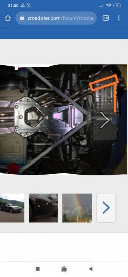

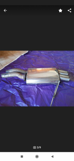

Hi zusammen,
ist es möglich nen e46 Endtopf passend auf nen e85 umzubauen?
Habe günstig einen geschossen der angeblich aufm z4 gefahren wurde und umgebaut ist von den Haltern... Hatte zunächst keine zweifel, da top Bewertungen vom Verkäufer und welche Vorteile hat er durch die Falschbehauptung, beim e46 hätte er ja eine viel höhere Käufernachfrage... Aber wenn ich mir den Unterboden anschaue beim z4 dann müsste der Topf ja diagonal angebracht werden....
Hab mich mal an einem Unterbodenbild hier aus dem Forum verkünstelt und noch ein Bild vom ESD....
Was meint ihr? IMG_20220126_215436.jpgScreenshot_2022-01-26-21-51-46-946_com.ebay.kleinanzeigen.png
Drücken und abziehen, ist schon richtig. Wenn ich das richtig in Erinnerung haben, drückst du den geriffelten Bereich, sodass das Ding oval wird und kannst den Schlauch dann abziehen. Braucht im ersten Anlauf etwas Schmackes beim ziehen.
Das Bild eines Ersatzteiles von Febi lieferte gerade die Lösung, da ist die Federklemme farblich abgesetzt (gelb). Ich habe eben an den Riffellaschen an den oberen Kanten gedrückt und nicht unten flächig, schon war er ab. Also man muss ihn am oberen Ende entriegeln.
