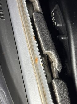

Hi zusammen, ich habe heute wegen eines Lautsprechertauschs im Fußraum auch kurz zufällig meine Türdichtung angehoben und dort darunter Rost entdeckt - sowohl an der linken als auch rechten Türe :eek: :o Ich konnte mit der Suchfunktion nichts im Forum finden, gibt es hier Erfahrungswerte (Aufwand, Kosten bei Karosseriebauer etc) / Tipps dazu? Besten Dank euch schon im Voraus!
Ich denke da brauchts noch keinen Karosseriebauer, das macht der Lackierer.
Da die Stellen aber noch vom Gummi abgedeckt werden könnte man das sogar noch in Heimarbeit erledigen. Und nach der Reparatur MS Fettband unter die Dichtung....

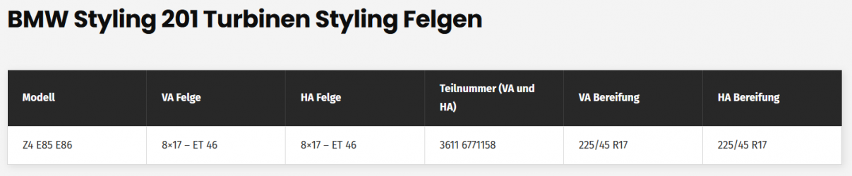

Hallo zusammen,
vielleicht weiß das jemand zufällig aus dem Kopf oder hat's irgendwo notiert oder vor kurzem bestellt - bevor ich mich im Netz einlese...
Ich fahre folgende Felgen im Winter:
Also Serie.
Im Sommer fahre ich die M135 mit recht breiten Distanzscheiben und entsprechend längeren Radschrauben.
Diese Radschrauben kann ich mit den Winterfelgen nicht fahren, da zu lang.
Nun finde ich jedoch partout meinen Satz Serien-Radschrauben für die Style 201 nicht mehr :/
Kann mir jmd. sagen, welche Radschrauben ich exakt benötige?
Es wird zwar so ausgehen, dass ich die Radschrauben finde, sobald ich die neuen bestellt habe, aber so ist es nun mal :D
Danke vorab!
Ich lasse es lieber bei einem Lackierer machen, der nun den Rost abschleift und dann wie von Dir geschrieben Korrosionsschutzfett unter die Dichtung macht (war auch sein Vorschlag). Kostenpunkt ca. 200 Euro. Vielen Dank für Deine Einschätzung!
