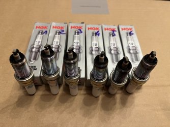

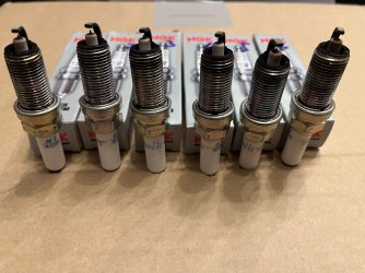

Neue Zündspulen + Kerzen verbaut. Vom Zündkerzenbild bin ich dann aber doch nicht so wirklich begeistert. Sieht einigermaßen Schwarz aus, was ja erstmal bedeutet: Gemisch zu fett, Verbrennung nicht ganz sauber. Nach Abgleich mit einigen Bildern im Netz dann vlt. doch gar nicht so schlecht. Gewinde zwar Schwarz und verrußt. Isolatorfuß, Mittelelektrode und Masseelektrode nicht verrußt, in gutem Zustand, eher Richtung Braun.Wie seht ihr das?
Leider dabei völlig vergessen, dass ich noch Zylinder+Kolben boroskopieren wollte, werde ich aber bei Gelegenheit nachholen um mir mal den Zustand anzuschauen...
Völlig normal und nichts Auffälliges. Nicht immer soviel hinein interpretieren 😀

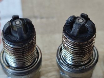

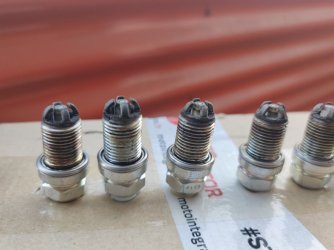

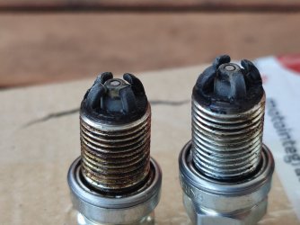

Ich habe heute die Zündkerzen gewechselt, da beim TÜV die Abgasewerte zu hoch waren. Ich fahr hauptsächlich niedertourig... Die alten Kerzen sind ca 4 Jahre alt und haben ca 45 000km drauf. Sehen die alten halbwegs OK aus?
Ist ein 3.0i mit 230 000km
Danke

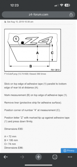

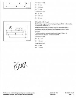

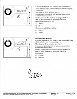

Hallo, hat jemand solche Abmessungen für den Z4 Logo auf dem Kofferraumdeckel? Danke
Edit: Hab sie gefunden, Foto 3.
