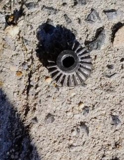

E 85 Halogen-Scheinwerfer:
bei Wechsel der Abblendleuchte kam mir, nachdem ich den Deckel geöffnet habe, dieses Zahnrädchen entgegen gekullert.. Ich vermute es ist von der Scheinwerferhöhenverstellung..
Weiß jemand von euch ob man das irgendwie wieder instandsetzen kann?Scheinwerfer3.jpg
