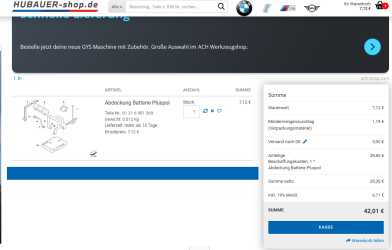

ich bin ja immer noch auf der Suche nach einer Pluspol Abdeckung.. Nun habe ich die Teilenummer gefunden, und wollte bei Hubauer für 7,12€ plus Versandkosten bestellen.
Schaut mal auf die Summe die sich dann im Warenkorb gebildet hat::x3:
Ist das jetzt normal geworden das man als Endkunde zusätzlich mit "anteiligen Beschaffungskosten" belastet wird? Normalerweise ist dies doch bereits im Produktpreis enthalten.
