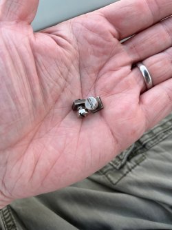

Mach beherzter Fahrt heute habe ich diese beiden Schrauben im Kofferraum gefunden. Hat Irgendeiner ne Idee wo die hingehören? Sehen nicht nach BMW/OEM aus. Sie lagen mitten auf dem kofferraumboden, müssen also irgendwo von oben oder von den Seiten stammen. Hab alles abgesucht aber ich hab nichts gefunden wo die passen.
Danke euch! Der Vorbesitzer hatte ne freisprechanlage hinter den Sitzen verbaut - ich vermute das sind dann Überbleibsel davon. Was anderes finde ich nicht.
