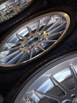

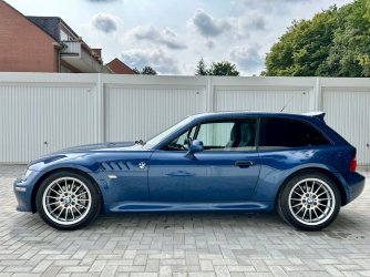

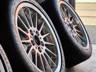

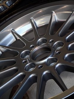

Ich überlege, meine Styling 32 zu verkaufen, weil mir Alpina-Felgen angeboten wurden. Die Felgen sind nach Neulackierung nanoversiegelt und noch ungefahren. Die Reifen haben auch noch ein Profil von 5-6mm. Was wären sie aktuell wert? Standort ist Düsseldorf.

Moin,
das hängt meiner Meinung nach von zu vielen Faktoren ab, die bislang nicht bekannt sind:. Reifenalter + Fabrikat, Kosten der Aufbereitung, Zustand der Felgen vor und nach Aufbereitung (Rundlauf) etc.
MfG,
brunsvige
Wenn es sich um die 7,5/17 u. 8,5/17 Felgen handelt, gibt's die nicht mehr neu. Ich habe für solch einen Satz (ohne Reifen) vor ca. 5 Jahren incl. Aufbereitung ca. 1000.- €
gezahlt. Falls Du das Fahrzeug lange behalten möchtest und das Geld nicht unbedingt benötigst, würde ich die Felgen nicht hergeben.
Es ist die begehrte Reifenkombination.
7,5*17 ET41
8,5*17 ET41
Die Felgen wurden neu gepulvert. Der Farbton kommt sehr nah an den originalen "Shadow-Chrome" ran. Im direkten vergleich haben wir keinen Unterschied gesehen.
Anschliessend wurden sie mit Petzolds Liquid Glass 2.0 versiegelt.
Die Marken-Reifen sind ca. 4 Jahre alt, haben aber noch 5-6mm Profil. Der Wagen war ja eher ein Steh- statt Fahrzeug. Ich verkaufe sie auch nur, wenn die Differenz zu den Alpina-Felgen zzgl. Neureifen und Eintragung passt. Ich finde sie ja selbst ziemlich klasse und hatte mich schon auf das Frühjahr gefreut…

Ich würde sie auch nicht abgeben.
Sind m.M. die schönsten Felgen auf dem Z3QP, weitaus zeitloser als die Alpina.
An Letzteren hast du dich ggfs. irgendwann satt gesehen aber dann wirds schwierig und teuer neue Styling 32 zu finden...
