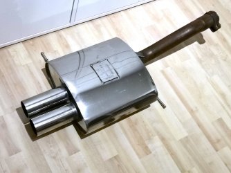

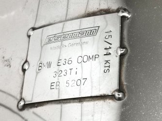

Ich habe hier noch einen schönen gebrauchten Eisenmann EB5207 ESD mit 2x70mm Endrohren herumliegen, der montiert werden will. Laut Verkäufer sollte es sich um die Soundstufe N handeln. Aufhängungsgummis von Powerflex liegen bereit.
Ich habe dazu zwei Fragen:
  1. Könnte es, obwohl es sich lediglich um die Soundstufe N handelt, bei der Eintragung zu Komplikationen kommen?
  2. Zur Montage muss ja das Rohr zum originalen ESD abgeflext werden. Gibt es hierbei etwas zu beachten, was man ggf. nicht auf dem Schirm hat?
    Ok, die Länge sollte natürlich stimmen… Ist Auspuff-Montagepaste oder etwas anderes an der Verbindungsstelle zu empfehlen oder eher nicht?

Bzgl. 1) - das dürfte gar kein Problem sein. Ein Kumpel hat auch den mit der Stufe N verbaut.
Zu 2) kann ich dir nicht weiterhelfen.

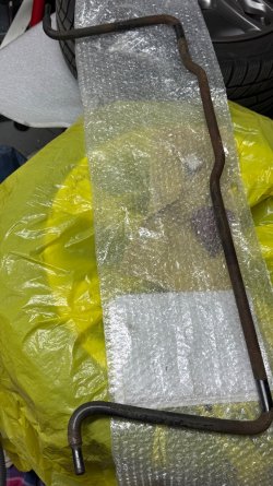

Ich hab aber noch was anderes: hat jemand Interesse an einem originalen Stabi fürs Z3 Coupé? Ich hab meinen alten beim aufräumen gefunden.
Müsste ein bisschen entrostet werden. Aber sonst ist er gut.

  1. Zur Montage muss ja das Rohr zum originalen ESD abgeflext werden. Gibt es hierbei etwas zu beachten, was man ggf. nicht auf dem Schirm hat?
Also meine Wenigkeit kennt Montagepaste von früher (so vor 15-20 Jahren), wenn man seine Shitbox durch die Hauptuntersuchung bringen musste und irgendwelche nicht perfekt passenden Auspuffrohre abdichten musste :D
An meinen BMWs war das aber nie nötig, schon gar nicht bei Markenteilen. Der Eisenmann hat ja bereits die passende Aufspreizung, das bedeutet: rauf aufs Rohr, Schelle festziehen, dicht!
Tu dir einen Gefallen und kaufe zusätzlich hochwertige Schellen im richtigen Durchmesser!
bei meiner Bastuck AGA waren zwar welche dabei, jedoch waren die eher schlecht und der Auspuff hat an dieser Verbindungsstelle dann abgeblasen.
Ich habe dann diese hier bestellt und dann war Ruhe:
Vorher den Rohrdürchmesser messen!
Viel Erfolg.
Vielen Dank! Zum Thema Montagepaste hatte ich z.B auf Youtube nichts gefunden. Irgendwo hatte ich mal gelesen, dass die Verbindungsstellen dann besonders geschützt wären und eine spätere Montage einfacher wäre. Auf der anderen Seite hatte ich gelesen, dass die Paste verhärtet und ggf. in den ESD geraten könnte.
Ich werde es dann einfach so montieren, wie es ist und ggf. kommt noch eine passende Edelstahl-Breitbandschelle dran. 👍
