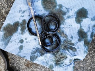

4 x Delhi Spulen
4 x Bosch Kerzen
1 x BMW OEM Satz Ventildeckeldichtung
137€ komplett

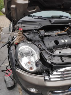

Daheim bei laufendem Motor einen Zündspulen Stecker nach dem anderen abgezogen und taadaaa... Spule ganz links war gar nicht defekt... Spule ganz rechts hatte die Gruppe verlassen. Fehler wandert mit Spulentausch mit.

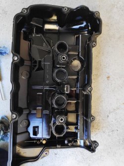

Heute sind die Ersatzteile angekommen. Ich warte noch auf die Kerzen-Nuss. Zumindest läuft mit dem Tausch der einen defekten Spule der Mini wieder. Fehler ließ sich mit IxPA auch direkt löschen. Den Rest an Spulen und die 4 Kerzen tausche ich dann im Rahmen der dieses Jahr eh fälligen großen Inspektion. Bis dahin bleibt die Ventildeckel-Verkleidung in der Garage, so dass ich weiter beobachten kann ob sich wieder Öl im Kerzenschacht sammelt. Ggfs. war es doch nur ein Schluck Öl, der beim Einfüllen daneben ging... ist das doch der direkt am Öleinfüllstutzen liegende Schacht.
Done. Dichtung, Kerzen und Spulen sind getauscht. Mini freut sich, Frauchen freut sich und ich hatte einen schönen Sonntag :D

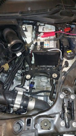

Vorbereitung zum Batteriewechsel. Halbes Auto zerlegt. Original war eine Batterie von Sebang verbaut. Kannte ich bisher auch nicht...

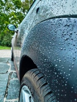

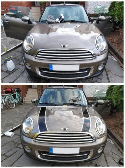

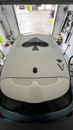

Nach der großen Inspektion gabs auch ein großes Wellness Programm für den Kleinen. Im selben Zuge hat er die coolen Streifen drauf bekommen. Die gabs günstig bei Ali... genauso wie dieses Teufelszeug für die immer matt werdenden Radlaufverkleidungen.
Da er den Winter durch rennen darf brauche ich noch ne Bühne für ne Stunde in der Mietwerkstatt (die haben hier alle die Stundensätze von 10 auf 15 EUR angehoben). So kann ich den Unterboden wie jedes Jahr viel bequemer mit Fluidfilm einnebeln. Anschließend kommt etwas Seilfett drauf. Von LM gibts da was fertiges zum sprühen. Dann isser fertig für den Winter :t

Batteriewechsel erledigt. Da war ein halber Laubwald hinter der alten Batterie 🙈.
Leider hat sich das Ableben der Batterie recht unspezifisch angekündigt. Hätte eine Meldung über System erwartet.
Also lasst mal lieber eure prüfen wenn die auch schon älter sein sollte....

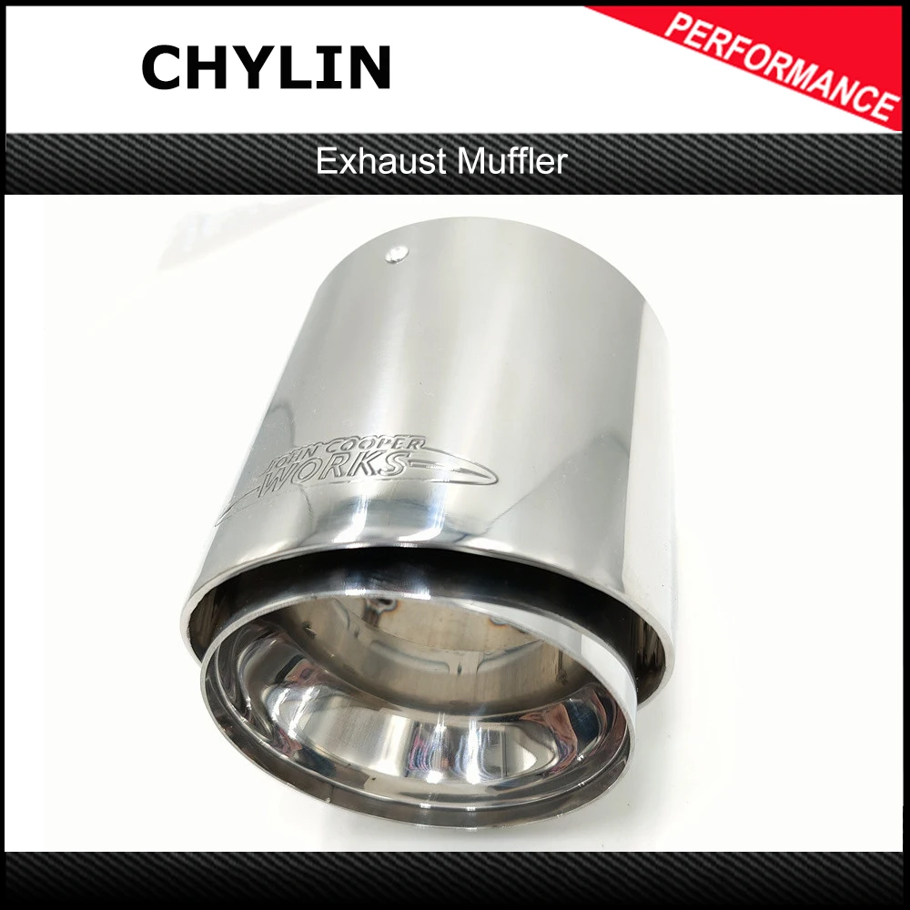

Da ich es noch nicht zu Andreas geschafft habe, hängt bisher die bei meinem dran:
1 Stück Edelstahl hochwertige Auspuffspitzen für Mini Cooper R55 R56 R57 R58 R59 R60 R61 F54 F56 F57 F60
Kann später ein Foto ergänzen. Passt sehr gut und gefällt mir sehr.
Habe aber nur Angst, dass ein zusätzliches Gewicht am Rohr zu Schwingungen führt und mir alles abreißt auf der Autobahn 🙀
