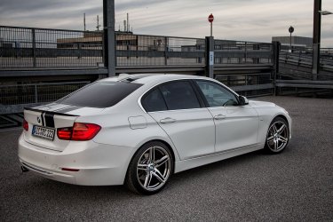

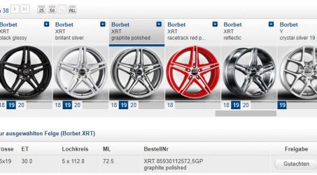

Borbet XRT , vorne 8,5 x 19, hinten 9,5 x 19.
Hab ich 2013 oder 2014 für einen F30 neu gekauft.
Stückpreis um die 250 Euro.
Die Felgen fahre ich immer noch, mittlerweile auf einem 4er.
Die Felgen haben über 100.000 Kilometer runter, hin und wieder auch mal etwas Salz gesehen.
Die Felgen sind immer noch topp, keine Beschichtung oder Lack gelöst.
Da hab ich bei Original BMW Felgen schon viel schlechteres gesehen.
Spurplatten kann man sich beim F30 und F32 sparen, Karosseriearbeiten sind auch nicht nötig.
Sehen am G29 auch ganz nett aus.
Für den G29 Lochkreis gibst die Felgen auch.
Da kommt für den G29 bestimmt bald ein Gutachten/Freigabe.
@Z42019 Deinen weißen 3er kenne ich, Du warst damals einer der ersten die die XRT auf dem F3x gefahren sind. Wir haben sie dann als Winterfelgen für den F31 verwendet.
