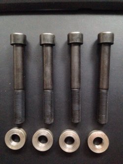

Könnte mir bitte mal jemand eine Teilenummer der verwendeten Bremsscheiben nennen? Werden die noch nachbearbeitet oder genau so verbaut wie sie sind? Es geht um den E85 und die dort von einigen verbaute Performance-Anlage.
Was wird sonst noch geändert? Nur noch anderer Sattel und Halter? Oder wird auch der Achsschenkel getauscht?

345mm vom M3 CSL 34112282445+446
6 Kolbensattel Performance 34116786741+742
Stahlflex
Bremsbeläge
Adapterscheiben
Viel Erfolg :)

Was für adapterscheiben sind das denn? Werden die normalen Beläge gefahren oder muss man die bei jedem Wechsel abschleifen? Warum nicht die csl-Sättel? Ich will die Logik dahinter verstehen und keine Grundsatzdiskussion entfachen, bitte nicht falsch verstehen.

Die CSL Sättel sind Einkolben Schwimmsättel auch Serie beim Z4M, Die PP hat 6 Kolben Festsättel und ohne Adapterscheiben passen die Sättel nicht.
Ich schleife keine Beläge ab aber ich fahr auch Hawks.
Wobei ich erst kürzlich normale Beläge verbaut habe auch nicht abgeschliffen.

Mir geht es (wie vielen anderen auch) in erster Linie um mehr Standfestigkeit. Eine deutlich größere Scheibe die noch dazu nennenswert dicker ist sollte da schon helfen. Bei den M3-Fahrern gibt es wohl welche die 360er Scheiben aus dem Cayenne verbaut haben (was ich mir wegen lochkreis etc. Nur schwer vorstellen kann). Mein Ansatz (den natürlich auch schon andere hatten) wäre eher zu einer Anlage zu gehen die in der Serie verbaut wurde. Sei es bei nem VW T5 oder einem Cayenne oder 550i usw. Bei anderen Marken wird das auch sehr gerne gemacht und wenn man Zeit und Lust zum Suchen hat, dann bekommt man die Teile oftmals recht günstig bei. Das soll nicht der mega Wurf werden und auch keine übermegabremse sondern die Umsetzung soll Spaß machen, mehr Standfestigkeit und als Nebenprodukt eine etwas verbesserte Optik bringen. Deshalb wollte ich mal wissen von was man bei der Performancebremse eigentlich spricht. Das mit den adapterscheiben habe ich aber noch nicht gefressen. Sind das quasi distanzscheiben welche unter der bremsscheibe montiert werden?
