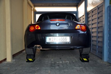

Hallo liebe Bastelfreunde,
@d`Bernd hat mich auf eine tolle Idee gebracht. Ich habe mir aus Balken Stücke zurecht geschnitten, die ich zusammen geleimt habe. An die Enden der Standflächen kamen noch Leisten, damit der Wagen nicht so leicht runter rollt, dann wurden die Holzklötze gestrichen. Sie haben die Maße: 30cm lang, 20 cm breit, 20 cm hoch.

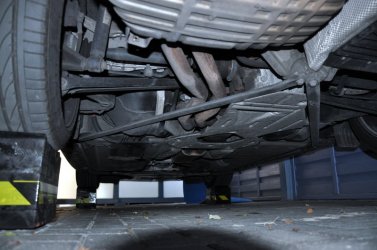

Das Aufbocken war etwas tricky, da musste ich mit Bohlen in zwei Schritten arbeiten. Aber jetzt steht der Wagen ganz sicher und ich habe Platz genug darunter um notwendige Arbeiten zu erledigen.
Vielleicht lasse ich ihn so auch den ganzen Winter stehen. Auf den Reifen sind schon 3 bar drauf um Stehplatten zu vermeiden. Herzlichen Dank auf diesem Wege an Bernd aus Hamburg für diesen super Tipp.
