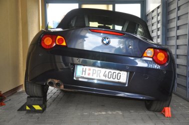

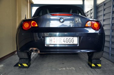

Das Kippmoment entsteht nur auf einer Seite (2 Böcke) wenn man das Auto auf den ersten beiden Böcken stehend auf der anderen Seite anhebt.Warum hast du nicht alle 4 Seiten abgestützt?
Beim runter heben gehst Du dann genauso vor. Erst Links anheben, dann rechts.

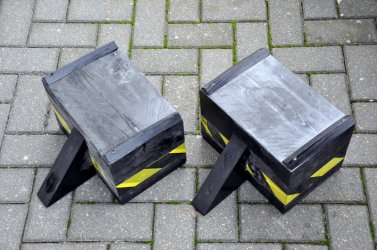

Die Holzklötze sind im Frühjahr schnell wieder weg geräumt und der Carport frei.
Man(n) muss den Zetti aber erstmal auf die Klötze bekommen und das ist nicht in jedem Fall ganz einfach.Alles eine Kostenfrage.Die Holzklötze sind im Frühjahr schnell wieder weg geräumt und der Carport frei.

Mein Problem ist das ich auf der rechten Seite keinen Platz habe um da zu Arbeiten oder einen Wagenheber anzusetzen, weil der Zetti ziemlich nah an der Wand steht.Zuerst die Seite anheben wo die Klötze mit der Abstützung drunter kommen.
Mit dem vorderen Hebepunkt kann man die ganze Seit Hochheben.
Dann das gleiche auf der anderen Seite.
Keine Ahnung ob ich gemeint bin, aber ich habe nicht vor den Zetti den ganzen Winter auf den Klötzen stehen zu lassen, sondern der soll nur kurzzeitig angehoben werden für diverse Arbeiten.Warum willst du den Z überhaupt aufbocken?
Find die Idee und Umsetzung ganz gut, den ganzen Winter würde ich ihn dann aber doch nicht so stehen lassen.
Dafür find ich das natürlich auch ganz interessant, wobei man mit der Höhe auch nicht allzu viel anstellen kann.Keine Ahnung ob ich gemeint bin, aber ich habe nicht vor den Zetti den ganzen Winter auf den Klötzen stehen zu lassen, sondern der soll nur kurzzeitig angehoben werden für diverse Arbeiten.
Das Problem habe ich so gelöst:Mein Problem ist das ich auf der rechten Seite keinen Platz habe um da zu Arbeiten oder einen Wagenheber anzusetzen, weil der Zetti ziemlich nah an der Wand steht.

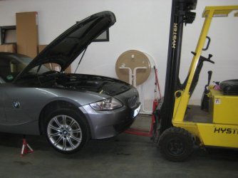

Geht problemlos - man nehme einen x-beliebigen Gabelstapler schiebe die Gabeln zusammen legen eine Gummimatte auf die Gabelspitzen und fahre unter den ZettiVon vorn geht das Anheben schlicht nicht, weil man auch mit einem flachen Wagenheber nicht so drunter kommt.
