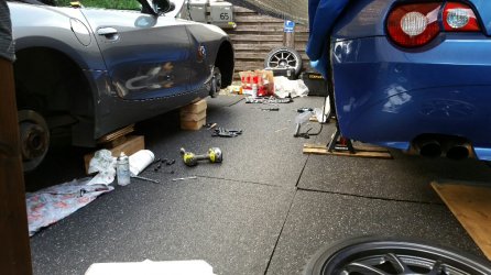

Ich habe mir aus Balken Stücke zurecht geschnitten, die ich zusammen geleimt habe. An die Enden der Standflächen kamen noch Leisten, damit der Wagen nicht so leicht runter rollt, dann wurden die Holzklötze gestrichen. Sie haben die Maße: 30cm lang, 20 cm breit, 20 cm hoch.
Das Aufbocken war etwas tricky, da musste ich mit Bohlen in zwei Schritten arbeiten. Aber jetzt steht der Wagen ganz sicher und ich habe Platz genug darunter um notwendige Arbeiten zu erledigen.

Also ich eier da nicht lange rum und heb die Karre hoch und schmeiß Klötze oder Böcke drunter.
Radlager Fahrwerk Auspuff Ölwechsel von Getriebe Motor und Diff. oder Querlenker ect. es geht nahezu alles;) Wenn du noch eine Bauschutzmatte unterlegst, musst du sogar aufpassen das du unterm Auto nicht einschläfst, so gemütlich ist das:D
Also Marc, nicht reden, einfach machen:p :P
