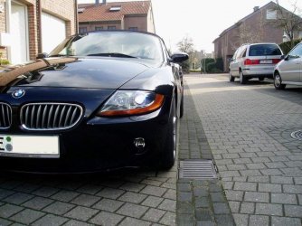

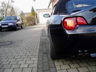

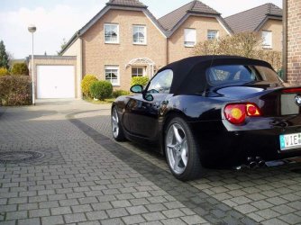

AW: Distanzscheiben auf dem Z4
Eibach 24mm passt !!
ich habe heute meine Spurverbreiterung bekommen. Vorne haben die 12er Platten von Eibach gepaßt. Hinten habe ich jetzt 15er Platten von H&R drauf, weil Eibach z.Zt. keine 15er Platten auf Lager hatte. TÜV war kein Problem. Die haben nur den Diagonaltest gemacht. Vorne wurde nur die Kunststoffnase warm eingedrückt um ca. 3mm. Ich hoffe, das reicht. Das Fahrverhalten ist echt super jetzt. Kein Problem mehr mit Spurrillen. Das ist anscheinend nur auf die Spurverbreiterung zurückzuführen, weil es vorher mit der Tieferlegung allein noch stark vorhanden war. Die Optik ist so, wie ich mir das vorgestellt habe - breit aber dezent. Die ET-Werte sind wie bei Schnitzer.
Gruß, Ralf

Sieht gut aus !! Bei mir war die Spurverbreiterung beim Kauf des Fahrzeuges schon drinen nur weiß aber nicht welche Stärke werde aber morgen mal nachschauen.
