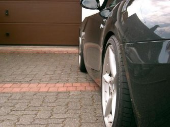

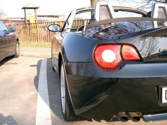

AW: Distanzscheiben auf dem Z4
so hier vorher-nacher bilder auf dem einem bild m-fahrwerk ohne distanzen!
auf dem anderen H&R federn + distanzen von H&R VA 20mm pro seite (=40mm), HA 25mm pro seite (=50mm)
sieht nett aus, vor allem wenn man mit 2 leuten fährt!!! schön breit :b :t :b :M
