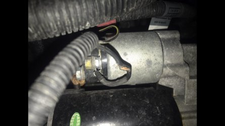

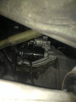

Das ist der Anlasser auf deinen Bildern? Werd die Tage mal einen Blick drauf werfen.
