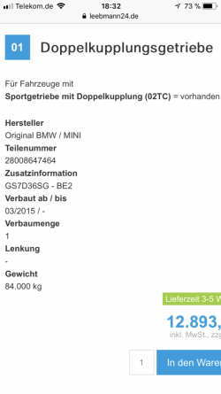

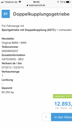

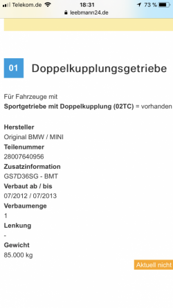

Wenn man mal bei Leebmann im ETK schaut dann gibt es sehr viele DKG beim 35i/is über die Jahre, ist also definitiv öfter mal was geändert worden.
Interessant ist das sich die Getriebebezeichnung an sich nicht ändert, sondern immer nur der Zusatz:
07/12-07/13 BMT, 85kg
07/13-03/15 BE2, 80,25kg
03/15- bis Ende BE2, 84kg
Was genau der Zusatz bedeutet oder was jeweils geändert wurde konnte ich nicht herausfinden.
07/12-03/15 BE2, 80,25kg
