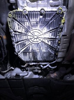

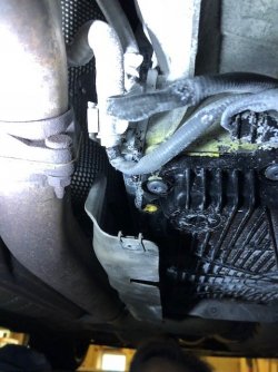

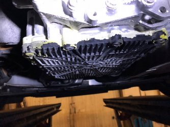

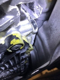

Ich weiß jetzt echt nicht, ob ich das mit der Dichtigkeit glauben soll.
Ich bin ja jetzt auch nur 2000km gefahren und ich gehe davon aus, dass sich das Öl in dem Mittel gebunden hat und dementsprechend auch nichts feucht ist. In der kurzen Zeit können ja auch keine großen Ölmengen austreten, wenn es wie vorher nur schwitzt. Und ein Teil von dem aufgetragenen Mittel ist ja auch schon wieder abgebröckelt (Bild 2).
Öl ist fein, fließt auch mal nach oben... Gefühlte 10ml sind in Wirklichkeit nur 2ml.So gerade kam der Anruf vom Serviceberater und es haben sich zwei Werkstattleiter nochmal angeschaut und es soll trocken sein. Wie vermutet handelt es sich beim aufgetragenen Mittel um ein Prüfmittel um Ölundichtigkeit festzustellen. Bei der Verfärbung soll es sich jetzt um Restöl handeln oder von Öl welches sich aus der Dichtung zieht. Nach Nachfrage den Ölstand des Getriebes zu messen, kam die Aussage das es ja alles trocken ist und es dann zu aufwendig ist. Jetzt soll ich es nochmal für 2000km beobachten.
Ich mag das alles irgendwie nicht glauben und für mich hört es sich nicht plausibel an. Wozu trägt man ein Prüfmittel auf, dass sich dann verfärbt und dann zu dem Schluß kommen, dass kein Öl ausgetreten ist?!
Ich sagte doch, Ölstand gibt Aufschluss über den Ölverlust der gesamten Laufzeit des Autos, wenn nichts nachgefüllt wurde. Ansonsten die vorherige Nachfüllmenge addieren. Das sind dann Fakten und keine Vermutungen.
Ist wie Honig. Schütt da mal ein Glas aus, da findeste noch Monate später noch klebrige Stellen.
Daher würde ich nur darauf bestehen, das aufgebrachte Mittel zu entfernen. Denn dieses hat ja das Restöl aufgenommen, also sind die Dichtungen erst mal trocken.
Das Angebot, weiter 2000km zu fahren, würde ich auf jeden Fall annehmen.
Und was spricht, außer dein Nervenkostüm, gegen einen neuen Termin ??Leider aber zu spät und sie kriegen es zeitlich nicht mehr hin, das aufgebrachte Mittel zu entfernen
Den Ölstand kann man nicht messen. Das einzige was man machen kann wäre das Befüllen, dazu benötigt man den Tester und ein entsprechendes Programm. Um nach 2000km einen Ölverlust festzustellen ist das ungeeignet, es sei denn es würden gleich Mal 100ml und mehr fehlen, aber das würde man definitiv von außen sehen..
