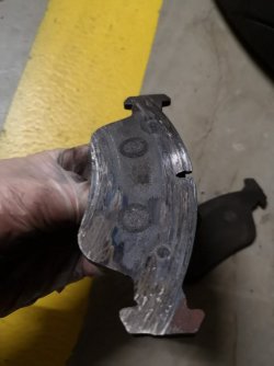

Sorry für OT aber es passt grad so schön.
Soviel zu Brembo, keine 2000km alt und der Belag ist abgerissen. IMG_20201026_173010_copy_1368x1824.jpg

Shit:O_oo: Welcher Belagtyp war das genau und was sagt Brembo dazu? Hab mir gerade neue Brembo Sport max Scheiben inkl. Beläge gekauft :confused:
Das waren die ganz normalen Belag Brembo P 06 024
Und auch mit einer Brembo Max Scheibe, das war wohl zuviel für die 0815 Beläge.
Auf einer Tour von etwa 60 auf 0 Gebremst, da ist der Belag dann wohl abgerissen obwohl sie nicht wirklich gefordert wurden.
Für mich gibt's keine Brembo Beläge mehr (okay die HP2000 aber da gibt's dann bessere Alternativen).
Die Scheiben sind aber wirklich noch immer rel. Standfest.
Brembo sagt nix dazu da ich das nicht gemeldet hatte, austauschen und weiter geht.

Die Autodoktoren hatten das Thema vor ein paar Monaten in der Sendung.....waren Originalbeläge.Brembo ist sich keiner Schuld bewußt....
