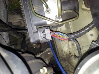

@wolfman : Es ist bekannt, dass es bei manchen Fahrzeugen Kontaktprobleme gab am Stecker vom Hydroaggregat. Den einfach mal öffnen, reinigen und neu draufstecken. Diese Ursache ist wahrscheinlicher als ein Defekt des Steuergerätes.
kann mir jemand mal bitte ein Bild davon senden, wie der Stecker auf dem Motorblock aussieht?

habe angefangen der Sache nach zugehen. Letzte Woche habe ich den Stecker abgezogen (siehe Bild von Hagen) und Kontaktspray drauf gesprüht. 2 Tage gut und wieder leuchtet die sch...e.

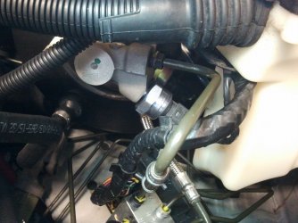

Wie bereits beschrieben, ergab es bei der Fehleranalyse, dass eines der Drucksensoren ausgefallen war (war vor ca. einem Jahr) .

Nach ca. 1h Arbeitszeit, wurden beide Drucksensoren ausgetauscht. Wie ich gesehen habe, kommst du an den hinteren Drucksensor nur ran, wenn du den vorderen demontierst oder du dir einen abrackerst.

Nun zu deiner Sache Faxe. Weißt du, welcher Drucksensor ausgefallen ist? Wenn der vordere wieder ausgefallen ist, würde ich an deiner Stelle gleich beide auswechseln lassen. Guter BMW Mechaniker können explizit über das Fehlerdiagnosegerät dir sagen, welches beschädigt ist. Also lass Dir nichts erzählen, dass es nicht geht. Manche möchte gern Profis meinen sogar, dass nur das komplette Modul ausgetaucht werden kann (aber du siehst ja selbst, dass die Drucksensoren jeweils ausgetauscht werden können), was völliger Unsinn ist. Lass Dir einen schriftlichen Kostenvoranschlag händigen und bleib am besten beim Austausch in der Werkstatt mit dabei.
