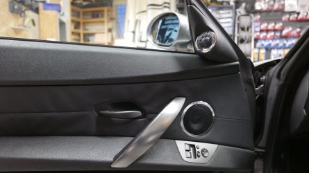

Hochtöner sind in angefertigten Spiegeldreiecken eingesetzt, auf meine Sitzposition.
Mitteltöner haben CNC gedrehte Einfassungen bekommen und Abdeckungen im Stil der Hochtöner.

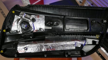

Natürlich ist die Tür gedänmt.

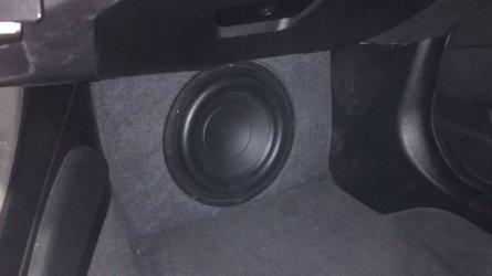

Das Frontsystem wird durch einen Subwoofer (Rainbow PL-S10) unterstützt.
Einbauort Fußraum Beifahrerseite.

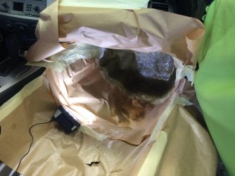

Geschlossenes Gehäuse, 25 Liter Volumen aus GFK laminiert.
Membrane wird gesichert durch ein Stahlgitter im Stil der HT/MT.

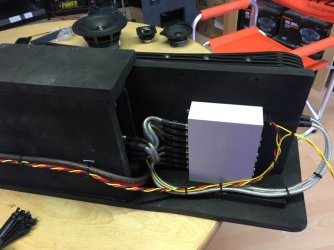

Wurde eine Form aus Holz gefertigt auf die würde das Gitter ausgelegt, dann der Stempel drauf und ein Vorderrad eines VW Caddy zum Pressen abgesenkt, das Gitter hat sich nich bewegt. Also genug Schutz vor Schuhe.

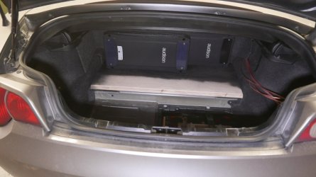

Endstufen sitzen im Kofferraum, sind mit einer Abdeckung geschützt.

Audison AV 5.1k und AV due: Audison ist hier der Hersteller, die 5.1k ist eine 5 Kanal Endstufe mit 2x 75W (Hochtöner), 2x 140W (Mitteltöner) und 1x 600W (Subwoofer) Ausgang und die AV due hat 2x 260W für die Tiefmitteltöner.
Der silberne Kasten ist der DSP:

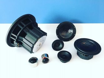

Rainbow ist der Hersteller und die Profi-Line waren die besten Lautsprecher 2016 von denen:
Links oben ist der Subwoofer (27cm Durchmesser, tiefe 16cm), links unten, die silbernen Dosen sind die Hochtöner (5,2cm Durchmesser, tiefe 6cm) mit dem berechneten Volumen, daneben die Mitteltöner und rechts die Tiefmitteltöner.
Eingebaut sieht das dann so aus:
Türdämmung:
Und zum Schluss der Subwoofer
Gehäuse wird laminiert:
Noch ohne Abdeckung:
