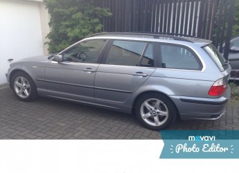

Ein E46, als Touring bitte. Das wĂ€re was feines 😎
Der ein oder andere weiß, dass ich ein Herz fĂŒr den E46 habe und schon lĂ€nger auf der Suche nach einem passenden Touring bin, um diesen dann als Daily zu fahren. Der Markt gibt kaum noch brauchbares Material zu akzeptablen Preisen her. Die Suche war schwierig und frustrierend. Erwartungen mĂŒssen runter geschraubt werden, denn die Zeit ist vergangen und der E46 auch schon alt geworden. Ein Touring als Nutzfahrzeug ist meist zusĂ€tzlich "gebraucht" worden.
Prinzipiell hĂ€tte ich auch einen 320i in Betracht gezogen, ein 325i wĂ€re mir am liebsten gewesen, ein 330i ist zwar ganz nett aber unnötig teuer und meistens mit hohen ÖlverbrĂ€uchen verbunden. Nervig bleibt bei allen aber immer das hohe Drehzahlniveau auf der Autobahn aufgrund des 5-Gang Getriebes. Alternativ ist die Automatik deutlich lĂ€nger ĂŒbersetzt, frisst aber massiv Leistung und ist meist auch schon defekt. So ein 6-Gang Getriebe wĂ€re dann doch ganz schön eigentlich... đŸ€”
Aber da gibt es doch was, der 330i kam ab 2003 mit einem 6-Gang Schaltgetriebe, bekannt aus dem Z4. Jetzt wurde die aussichtslose Suche noch weiter eingeschrĂ€nkt und die Preise fĂŒr solche "Liebhaber" 6-Gang 330i gehen gerne auf die 10k zu.
Gut, zum eigentlichen Thema kommen: Ich kann Schrauben und werde nichts finden was meinen Erwartungen und meiner Preisvorstellung entspricht. Also begab ich mich auf die Suche nach einer reinen Basis. Nach einiger Zeit bin ich endlich fĂŒndig geworden, ein 330i mit 6-Gang Getriebe und guter Substanz, angeblich ohne Rost. Es war klar, das Auto lĂ€sst mir keine Ruhe auch wenn ich nicht ganz ĂŒberzeugt war. So kam es wie es kommen musste, ich bin endlich stolzer Besitzer eines 330i Touring geworden.
Leider konnte ich beim Kauf doch etwas Rost finden und einige Sachen die mir nicht sehr gut gefallen haben. Ich war aber schon dort und der Preis war einigermaßen in Ordnung. Der Start einer Aufbaustory, einer deutlich lĂ€ngeren als vorab erwarteten wie sich noch zeigen wird.

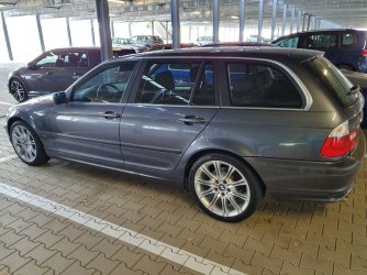

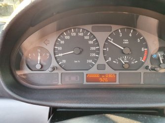

Tja, da war endlich das gute StĂŒck. Ein 2004er 330i mit ĂŒber 200tkm. In den ganzen Jahren und bei der Laufleistung durchlebt ein solches Auto natĂŒrlich auch einiges. Was ich auf den ersten Blick finden konnte machte einen soliden Eindruck. Klar, Macken haben alle. Was gleich negativ aufgefallen ist, ich konnte im Kofferraum Wasser finden und Kabel die wohl von einem Subwoofer waren. Speziell solche Verkabelungen sind mir immer ein riesen Dorn im Auge.
Bestandsaufnahme:
Neben dem ĂŒblichen was ich bereits bei der Besichtigung finden konnte ist mir auf der Heimfahrt aufgefallen, dass der E46 einfach nicht gescheit zieht. Er fuhr zwar souverĂ€n, aber in den Kasseler Bergen musste ich teilweise in den 5ten oder 4ten schalten um nicht langsamer zu werden, einen B30 habe ich aber ganz anders in Erinnerung. Ansonsten rollte er soweit gut, die offene Klappe der Abgasanlage nervte nur etwas und ein hoher Verbrauch fĂŒr meine Fahrweise (ca. 10L/100km auf der Autobahn).

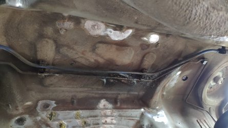

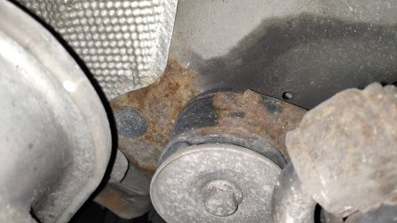

Zuhause wollte ich nicht lange warten und gleich auf der BĂŒhne eine Durchsicht machen. Leider sah mein Auge Dinge, die ich gerne nicht gesehen hĂ€tte. Obenrum gut, untenrum doch nicht so schön wie erhofft.

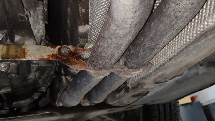

Der typische rostige Auspuffhalter, der war definitiv durch.
Eine rostige Bremsleitung ĂŒber der Hinterachse, hier schon sicherheitshalber gefettet (spĂ€ter dazu mehr, die war durch).

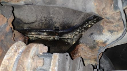

Sehr rostige "Versteifungsbleche". Erstmal nicht schlimm, sieht halt unschön aus.
Kommen wir zum Schrecken der Durchsicht

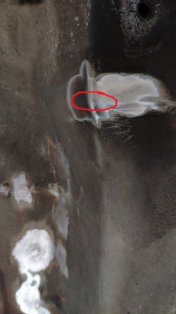

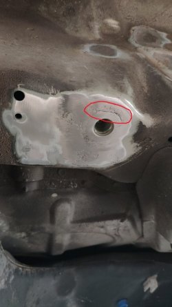

Leider deutlich sichtbar stĂ€rkerer Rostansatz direkt an den Hinterachsaufnahmen. Jeder kennt das typische Leiden der E46 Baureihe, die ausreißende Hinterachse. Mit durch Rost geschwĂ€chte Bleche wird das ganze nicht besser.
Insgesamt war der Rostbefall am Unterboden stĂ€rker als mir lieb ist, ich kann Rost einfach absolut nicht leiden. Klar, altes Auto hin oder her, es stellte sich die entscheidende Frage: Darf er bleiben oder stoße ich ihn wieder ab. Die Frage hat mich wirklich einige Zeit gequĂ€lt, bis ich mich einfach radikal dazu entschied die Hinterachse auszubauen. Das Auto fuhr sich einfach toll und die anderen auf dem Markt werden kaum deutlich besser sein. Es sollte sich also alles an der Besichtigung des Unterbodens entscheiden.

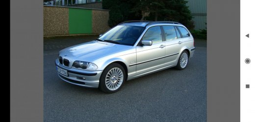

Bin gespannt. Habe mir auch sowas angelacht letztes Jahr. Nachdem ich weit nach einem brauchbaren 328i touring gesucht habe, habe ich kurzerhand einen sehr gĂŒnstigen 328i mit ĂŒber 300tkm gekauft.
Das zieht sich auch ewig... wird am Ende aber hoffentlich ein rundum erneuerter E46 Touring fĂŒr wenig Geld stehen.

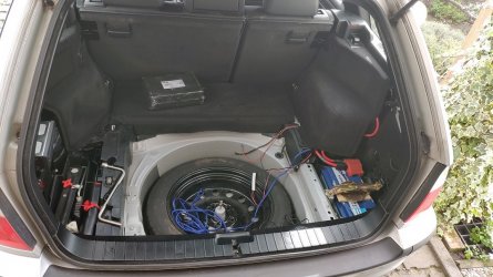

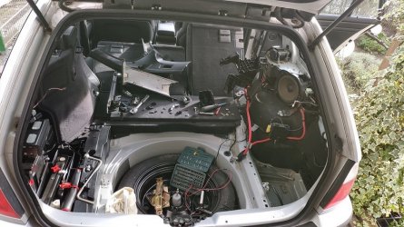

Bevor es an die Hinterachse ging, genauer wĂ€hrend ich noch am Überlegen war diese auszubauen, musste dringend der ganze Kabelsalat aus dem Kofferraum. ZusĂ€tzlich gabs da noch das kleine Problem mit dem Wasser. In der Mulde vom Reserverad war etwas Wasser und im Batteriekasten, der Sturm kurz zuvor hat natĂŒrlich seine Auswirkungen gehabt.
Also den Kofferraum grĂ¶ĂŸtenteils zerlegen. Was bei der Limo echt flott geht, dauert beim Touring eine Weile. Man erkennt schön die ganzen Kabel die dort einfach nicht hin gehören und mich sehr gestört haben. Leider gingen die nicht nur an die Batterie und/oder den VerstĂ€rker, sondern verschwanden gleich hinter den Verkleidungen. NatĂŒrlich die Verkleidung, fĂŒr die alles andere ausgebaut werden muss.
Sieht etwas nach Chaos aus, ist bei mir aber öfters so beim Arbeiten 😁 Die Kabel konnten ohne RĂŒckstĂ€nde entfernt werden und alles sieht wieder so aus wie ab Werk. NatĂŒrlich haben viele Clips und Schrauben gefehlt, wie immer wenn jemand an Gebrauchten Autos geschafft hat. Das war wieder teuer bei BMW fĂŒr die paar Kleinigkeiten, aber alles muss bei mir seine Ordnung haben. Zwischenzeitlich waren auch noch die restlichen Teile aus dem Kofferraum raus um alles sauber zu machen.
Durch den Wassereinbruch war der Halter der Batterie etwas angerostet, zum GlĂŒck nur der. Die Karosserie und alles weitere war komplett Rostfrei 🎉 Bei der Arbeit bin ich fokussiert, daher leider kein Bild davon. Den halter habe ich entrostet und neu schwarz lackiert. Wo kam jetzt aber das Wasser her? Die Ursache war nach einem Brainstorming schnell gefunden! Die separat aufschließbare Heckscheibe besitz natĂŒrlich eine Dichtung. Auf dieser liegt die Scheibe im Prinzip nur auf. Der Anpressdruck lĂ€sst sich am Schloss einstellen. Da der Heckscheibenwischer gerne fest gammelt beim E46 vermute ich, dass dieser erneuert wurde. Das Schloss ist dort direkt mit dran. Nach einer Einstellung des Anpressdrucks war auch der Kofferraum wieder dicht 😎

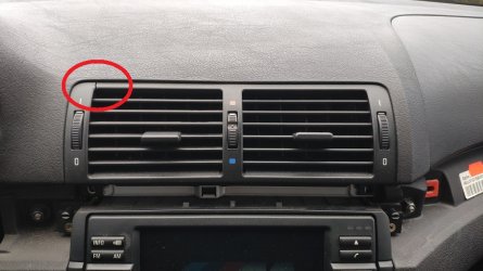

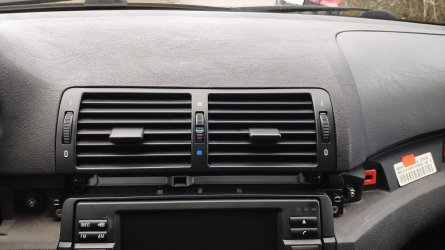

Nebenbei gleich noch das gerissene LĂŒftungsgitter erneuert:
Besser 😀

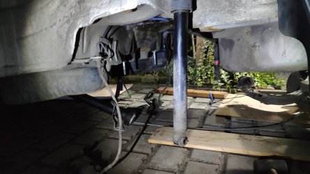

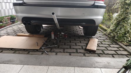

BĂŒhne? Spezialwerkzeug? Getriebeheber? Nö.... Ich arbeite wie gehabt vor meiner TĂŒr. Alles andere ist fĂŒr Weicheier 😎
Die Investition in den Holzmann hat sich schon bezahlt gemacht. Ohne den wĂ€re es echt mĂŒhselig geworden. Geht super unters Auto und der große Teller packt schön an der Hinterachse an. Zwei Böcke rechts und links drunter, schon war genug Platz zum Arbeiten.
Das Einfache zuerst, Reifen und BremssĂ€ttel runter. Die Schrauben gingen alle problemlos auf, sogar die von der Abgasanlage. FĂŒr diese braucht man auch am besten einen zweiten Helfer, da diese komplett ab Kat am StĂŒck raus kam. Danach folgen einige Hitzeschutzbleche, die meisten davon schon komplett aus allen Stellen raus gerissen/gegammelt. Dann Die Kardanwelle lösen und die Versteifungsstrebe lösen. Handbremsseile mĂŒssen natĂŒrlich auch raus.

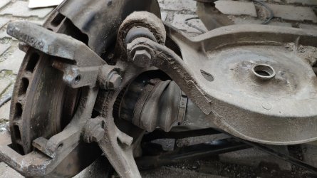

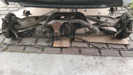

Grob gesagt wars das auch schon, dann kann man sich direkt den 4 Verschraubungen der Hinterachse widmen. Die kommt dann auch komplett in einem StĂŒck raus. Aber halt, da war noch was! Die LĂ€ngslenker waren noch vorne fest. :whistle:

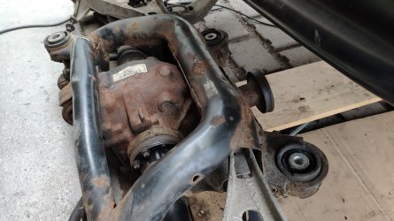

Wenn man das alles gelöst hat, kann man mit Hilfe des Wagenhebers das ganze Paket ablassen. Die Achse sah schon ziemlich fies aus, sehr vergammelt. Aber auch am Unterboden, speziell an den Rostpunkten zeigte sich der Erzfeind...
Zusammenfassend: Viel Arbeit in Sicht.

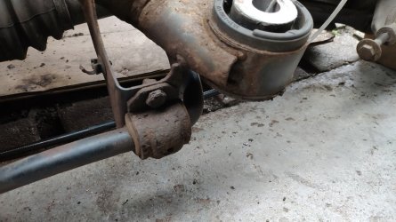

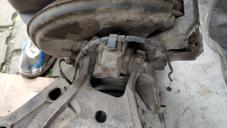

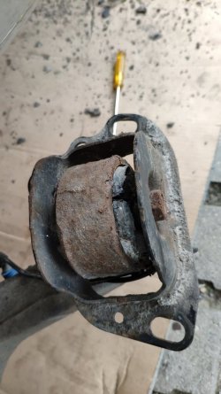

Noch einige Impressionen der Hinterachse, die Jahre und Winter hinterlassen eben ihre Spuren. Speziell die LĂ€ngslenkerlager (die ersten) waren komplett zu Staub zerfallen.

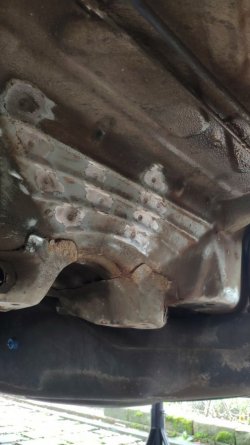

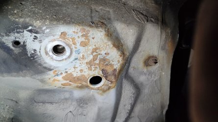

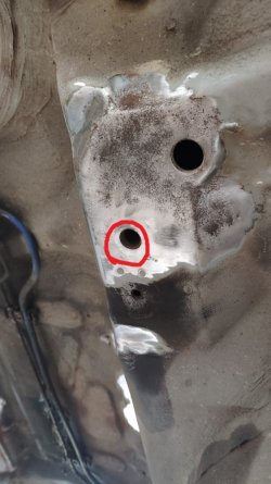

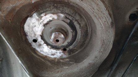

Die Hinterachse war draußen, der Moment der Entscheidung naht. Die Flex flott mit der SVS Scheibe bestĂŒckt und dann ging es dem Rost an den Kragen. Leider kam das zum Vorschein, was ich befĂŒrchtet hatte. Das typische Problem der E46 Hinterachse... Risse. Ja, die gibt es auch ab dem Facelift noch.
Die Bilder zeigen die Aufnahmepunkte der Hinterachse nach einer ersten, ganz groben Reinigung. Die Risse sieht man nicht immer gut, sind aber definitiv vorhanden und auch an den typischen Stellen (rot markiert).
Im Moment der ersten EnttÀuschung habe ich vergessen von allen Aufnahmen Bilder zu machen. Speziell die vorderen beiden Aufnahmen mit den Stehbolzen hatten direkt um die Aufnahme herum Risse. Die liegen auch genau unter den Bolzen, sind also erst sichtbar wenn auch die Bolzen abgeschraubt werden.
Thema Rost: Was den Rostbefall angeht war es doch besser als erwartet. Sieht anfangs immer schlimm aus, weil Rost ein vielfaches an Volumen im Vergleich zum Ursprungszustand einnimmt. Das Blech war zwar an manchen Stellen ordentlich vernarbt, aber ich hatte Durchrostungen erwartet. Daher, alles noch im Rahmen.
AuffĂ€llig aber auch normal, alle Schweißpunkte waren betroffen, aber auch wirklich fast jeder. Die Aufnahmen der Federn hatten auch Rost angesetzt, aber nichts dramatisches. Die Probeschliffe zeigen, frĂŒh genug erwischt.
