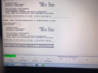

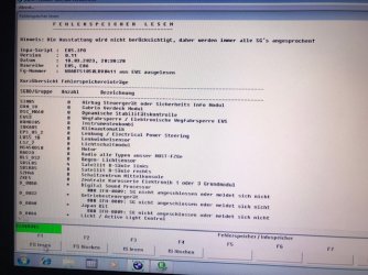

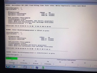

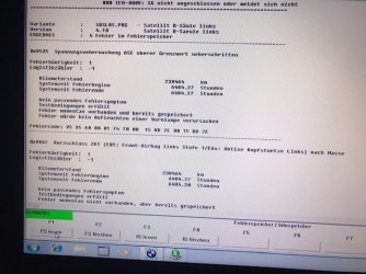

Ich habe einen E85 3.0i Bj 2004 und das Problem, dass meine Airbag-Lampe beim Einschalten der Zündung sowie beim Fahren immer brennt und ich zum TÜV muss. Dazu habe ich bereits viele Forenbeiträge gelesen, komme aber bei der Fehlersuche momentan nicht weiter.
Ich habe 4 Fehlermeldungen im Steuergerät SBSL85 (Satellit B-Säule links) ausgelesen (siehe auch die beigefügten Bilder):
  • Spannungsüberwachung ASE oberer Grenzwert überschritten
  • Kurzschluss ZK1 (E85: Front-Airbag links Stufe 1 …)
  • Fehler Beschleunigungssensor x: Offset zu groß
  • Fehler Beschleunigungssensor x: Selbsttestwert zu groß
