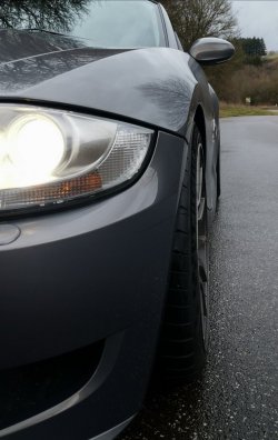

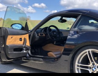

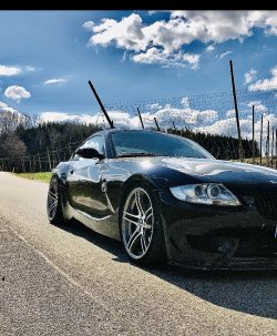

Anbei ein paar Bilder vom aktuellen Zustand, der Umbau dürfte nächstes Wochenende beginnen.

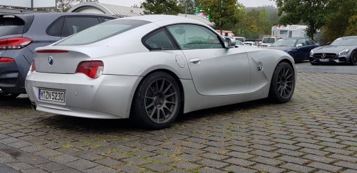

Ich bin schon sehr gespannt, wie 9x17 et30 an der Vorderachse aussehen wird und ob du mit dem XTA genug Sturz einstellen kannst, damit das passt.
So sehen übrigens 8x18 et30 mit 225er Federals aus. Sturz ist über die Langlöcher maximal eingestellt:

ooptisch ist das mit 18 Zoll natürlich schon ansehnlicher, aber technisch sind 17er sinnvoller. und nachdem ich am Wochenende die Motecs meines Kumpels probestecken durfte, hat mir die Optik auch sehr gut getaugt. Bremse kommt mega gut rüber.

Protrack one 9 Zoll vorne ET 30 passt mit einstellbaren Domlagern, die hast Du ja mit dem KW... Bei mir 9x18 et30 mit 235 cup 2mit Tüv.... Laptime performance hat einen ähnlichen Umbau mit 9x17,vielleicht hast Du das Video gesehen IMG_20210316_191930.jpg

KW clubsport 🏁, Fahrwerk wurde neu gelagert ua. Tonnenlager von Mk Motorsport...

ich hab eh schon die Compound Scheiben drin. Jetzt in Verbindung mit scharfen Belägen bin ich auch auf die Leistung gespannt. viele e36 -Fahrer haben ja auch die 3.0 Bremse auf ihren Ringtools und da hört man nur Gutes. Gewichtstechnisch ist ja auch nicht so viel um. :)

Okay, mit Compound-Scheiben und der M-Schürze bist du deutlich besser gerüstet als ich. Das sollte reichen, wenn du nicht im Hochsommer fährst. Außerdem macht es mit einem Semi-Sportler schon Sinn, nach jeder Runde zum Auto abkühlen ein paar Kilometer über die Landstraße zu rollen.
Zum Shortshifter: ich habe letzten Sonntag nicht die Notwendigkeit gesehen, etwas am Serienzustand zu ändern. Einige sagen, dass man sich mit dem Shortshifter eher mal verschaltet. Für den Anfang würde ich es daher bleiben lassen.
