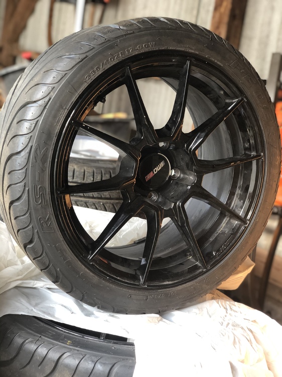

9x18 ET 30 mit RSR, geht bestimmt mit Sturz aber so oder so gibt das riesen Löcher in der Radhausschale 😂
Hier mal ein Bild mit den Test-Motecs von meinem Kumpel.
sind jetzt 8x17 und 225 rundrum.
da wird’s mit 9x17 und 235 definitiv eng 😂

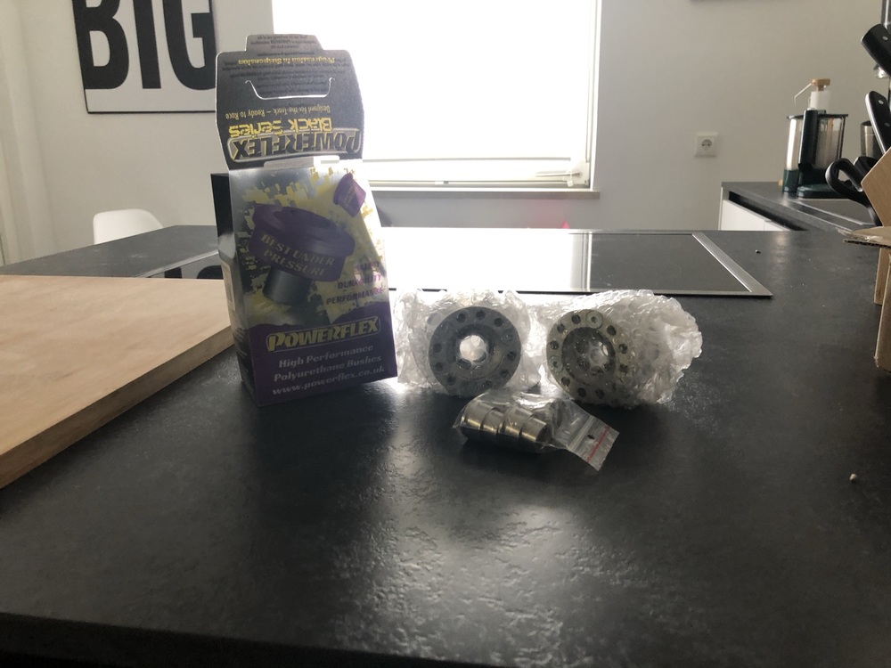

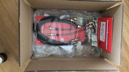

Servus Leute :)
Ein kleines Update meinerseits - die Lieferzeiten sind aktuell echt ein Problem.
Was ist passiert?
- Stahlflexleitungen von Fischer verbaut
- alle Flüssigkeiten und Filter gewechselt
- Uniball-Längslenkerlager für hinten sind gekommen
- Powerflex-Querlenkerlager für vorne sind gekommen
- Protracks hatten Lieferzeit bis Ende Juni- hab mich dann für Motec Ultralight in den gleichen Dimensionen entschieden
- das Schmiedmann-Schwert hab ich schon mal entfernt, weil die Bodenfreiheit unfassbar darunter gelitten hat - außerdem wars im Arsch
- Perl Carbonschwert vom 1er M verbaut (ich weiß, ist eher eine Optik-Sache, aber ohne Schwert gefällt mir die Front nicht)
