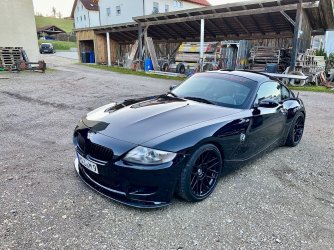

vom Gewicht her ist da ehrlich nicht die Welt um, ich schätze höchstens 2-3 kg. Als nächstes stünde dann die cfk Heckklappe an, die bietet göke auch. Da sparst dir halt dann mal locker 14 kg.
Das sind bbs rc 300 , passen aber bei normalem Setup definitiv weder vorne noch hinten. Meine kotflügel sind hinten gezogen und vorne fahr ich über 3 grad Sturz. Selbst da is es mit vernünftigem Reifen am Limit, nicht wahr @alexloeer ? 😂
Das kann man so sagen, ja 😂 Fahre auf meinem M Coupé BBS RC 301 hinten und RC 303 vorne inkl. 15 mm Spurplatten. Fahre vorne auch 3 Grad Sturz, das passt mit den RC 303 ganz gut. Hatte vor dem Kauf der Felgen auch mal die RC 300 Probe gesteckt. Das passt, ohne das Radhaus vorne zu bearbeiten, selbst mit ordentlich Sturz nicht, ohne zu schleifen. Da ich regelmäßig Nordschleife fahre, bin ich lieber bei der 303 geblieben 😂
