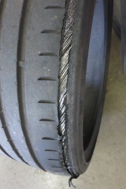

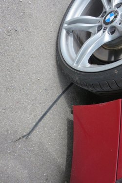

Ende des 1.Urlaubstag, Goodyear Eagke F1 Asy2, das schwarze was auf dem Boden liegt
ist wie abgeschält von der Innenflanke. So ein Schadensbild hatte ich bisher auch noch nicht, vermutlich
was auf der Fahrbahn gelegen was rasiermesserscharf war und den Anfangsschnitt verursacht hat. Bemerkbar
hat es sich durch ein Wummern, dann ein Klackern und schliesslich wurde es richtig laut weil der Streifen Gummi
immer länger wurde. Profil gleichmässig abgelaufen, noch 4mm Profil. Kein Druckverlust, keine Meldung im Display.
Nun hoffe ich das der örtliche Reifenhändler das schnell auf die Kette bekommt damit der Urlaub gerettet ist.
Der ADAC-Schlepper war auch schon begeistert,
Leihwagen waren auch nicht zu bekommen, letzter Rückruf vom ADAC war um 23:45Uhr das kein Ersatzwagen
verfügbar ist.....

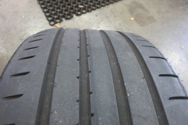

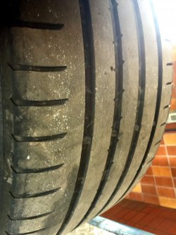

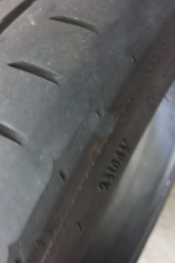

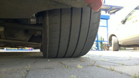

Nun den Wagen vom Reifenhändler zurück und mir die alten HA-Reifen angesehen, Goodyear Eagle F1 Asy2:
Linker Reifen, Innenflanke:
Rechter Reifen, die Innenflanke:

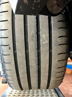

Gesamtansicht des noch intakten Reifen:
Links ist die Innenseite, ohne sich unter den Wagen zu legen sieht man das nicht, ich werde das nun regelmässig kontrollieren, bzw beim
Saisonwechsel ein verstärktes Augenmass darauf legen.
Laufleistung ca 18.000km
Profil ist noch prima, das sieht man sofort und man wähnt sich in Sicherheit.
Da ich den Reifen selber fahre, ist dieses Bild nicht wirklich beruhigend.
Was mich wundert, ist das der Textilgürtel ebenfalls zerstört ist.
Wie hat sich den dein Reifenhändler dazu geoutet?

Ich glaube nicht das es am Goodyear Reifen liegt, eher an der Spur/Sturzeinstellung.
Gruß Alex
Gruß Alex
War auch meine Vermutung, aus vertraulichen Quellen (kenne @DD3JI privat :D) weiß ich das der Wagen von Thiemann abgestimmt wurde. Da hat es ja wohl schon öfter Probleme mit denen ihrer Einstellung hab ich gehört.
Ganz klare Fehleinstellung der Hinterachsgeometrie, Sturz zu negativ (über-2,00' in Verbindung mit zu wenig Vorspur! Unbedingt Achsvermessung durchführen sonst sind die neuen Reifen in wenigen Kilometern gleich wieder Schrott!

Das Schadensbild zeigt ganz klar, das hier mit der Fahrwerksgeometrie was nicht stimmt. Aber einige meinen hier gleich das Reifenfabrikat tauge nichts.
Klar, kann es mal einzelne Produkte geben die fehlerhaft sein können, aber sowas kann bei jeden Hersteller vorkommen.
Bei Rekamationen beim Hersteller wird man hier die gleiche Vermutung äußern wie ich, das FW ist verstellt.

Ein Sturz von mehr als -1.5 ist auf der Strasse nicht notwendig. Damit ist man nicht schneller, es geht einfach aufs Profil. Thiemann hatte mal bei mir auch -2.5 eingestellt. Da sah mein Reifenprofil auch so aus.
