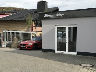

Nun wieder zuhause, Markus Schmickler und seine Jungs machen da nen super Job, ich hätte nicht gedacht das man so wahnsinnig mit den Zetti ums Eck kann und eins muss man Markus echt lassen, der Typ kann fahren!!! :D
Das letzte mal hatte ich so ein Gefühl als ich im M5-Ringtaxi saß, der Typ ist echt bescheuert, im positiven Sinne :) :-)
Wo ich mit 70 durch die Kurve bin hat Markus ihn mit 130 durch die Kurve geprügelt :j :D
Bin mehr als zufrieden und die Distanzscheiben wurden auch noch eingetragen, vorne je Seite 10mm, hinten je Seite 15mm :whistle:
