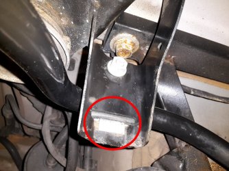

ich habe ein Problem mit den Eibach Stabis, bzw. eigentlich ist es gar kein Problem von Eibach sondern war auch schon vorher vorhanden. Mein Z hat beim Verwinden (kurvige Garagenauffahrt, einseitiges Auffahren auf einen Bordstein..) immer gerne Geräusche gemacht. Nach dem Einbau nahmen diese schnell zu. Es war ein richtiges Klacken / Knacken im Bereich der Hinterachse zu hören. Auch bei einer zackigen Kurvenfahrt nach rechts klackte es, beim zweiten mal nach rechts war Ruhe und beim nächsten mal links wieder das Knacken.
Ich musste mir von Hänldern einiges anhören und auch im Netz las ich von: Pendelstützen, Domlager, Antriebswelle, Radlager usw.. Nach einiger Fehlersuche wurde das Problem identifiziert, es handelt sich um ein Bauteil mit einem Materialwert von vielleicht 50cent. Das Gräusch kommt von der Stabi Aufhängung. Bei BMW wäre ich wahrscheinlich ein Vermögen los geworden und es wäre so viel getauscht worden bis die Stabi Aufängung zufällig mit getauscht worden wäre..
Dieser Metallbügel ist am unteren Ende gesteckt und oben geschraubt. Auf diesem Teil ist durch das Gummi ein ziemlicher Druck, bewegt sich der Stabi nun rutscht das Teil mit einem lauten Knacken ein paar mm hoch oder runter. Etwas Fett und das Anpassen des Winkels haben Abhilfe geschaffen sind aber keine Dauerlösung.
Ich denke der Eibach Gummi müsste größer sein, damit der Winkel auch bei starken Bewegungen des Stabi dauerhaft unten gehalten wird.
Nur dieser Gummi ist ja quasi neu, ich kann mir nicht Vorstellen, dass das Ersetzen Abhilfe schafft. Hatte hier vielleicht schon mal jemand dieses Problem?
So, hatte auch seit letzten Sommer dieses Knacken genau wie oben beschrieben (adaptives M-Fahrwerk, alles Serie).Das Problem an der Hineterachse (Zumindest bei mir) ist nicht das Stabigummi selbst, sondern dessen Aufhängung. Die ist unten nur eingehakt und rutscht an dieser Stelle ein paar mm nach oben oder eben unten. Das ganze tut es mit einem knacken.
dieses Forum!) - DANKE @FedX - konnte ich nach dem Ausbau die Scheuerstellen unten an der Aufnahme erkennen.
Wenn es nicht um das "Klacken" geht sondern nur um Knarzen/Quietschen kann man Teflon (PTFE) Spray an der betroffenen Gummibuchse verwenden.Hier wurde auch geschrieben, dass z.B. Sprühfett o.ä. an der unteren Aufnahme Abhilfe schaffen kann.
Das hab ich auch im letzten Jahr zuerst versucht. Wenn man aber die Konstruktion verstanden hat kann man sich vorstellen, das ein Gleitmittel hier höchstens minimale Geräuschreduzierung bewirkt.
