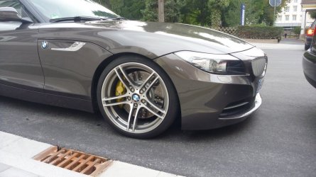

Es steht im ersten Post schon klar drin, welche Bremse das ist. Meistens passt sie ohne Probleme, je nach Felge braucht es eine kleine Distanzscheibe.

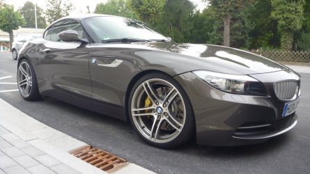

Gibt's Probleme mit Bremse, wenn an der VA Distanzscheiben montiert sind, wie in meinem Fall 20mm?

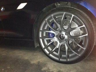

Blau passt m.M. nach am Besten zu meinem Z4. Fällt zwar auf, wirkt aber immer noch dezent.
Es sind 19 Zoll Breyton, bin aber am Überlegen auf die M326 zu wechseln...
mfG
Hallo Thorsten, sehr schöne Kombi, die Performance 313 plus tiefer und dazu noch die Performance Bremse! TOP!

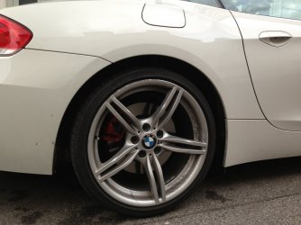

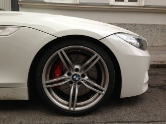

Ist es prinzipiell auch möglich VA und HA mit der F30 Performance Bremse auszurüsten?
Ja ich weiß dass die elektrische Parkbremse dadurch ihre Funktion verliert, und nein das juckt mich wenig.
