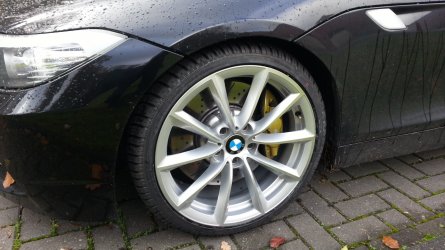

Hat jemand die Bremse in Gold verbaut an einem SCHWARZEN E89? Ich wäre sehr dankbar für ein paar Bilder :-)
Du meinst Gelb was aussieht wie Gold Anhang anzeigen 132831
Ja, genau. Ok, nennen wir es Gelb! :-)
Danke für das Foto! Schade das die Bremse durch das Vielspeichen-Design mehr verdeckt liegt. Nicht das das schlecht aussieht, ich hab nur 5-Speichen und dementsprechend wirkt das sicher nochmal anders... ich bin mir nicht sicher welche Farbe ich wählen sollte... Das Rot kann mal schnell wie "ATU"-1-2-3-Do-It-Yourself wirken obgleich es original von BMW ist. Da finde ich kommt das Gelb schon besser rüber.

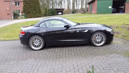

...schau mal auf Seite 2 dieses Treath, da siehst Du meine gelbe Bremse mit fünf Spichen Felge 313. Aussenfarbe ist zwar Havanna, aber zumindest auch Dunkel.
Guter tipp.... ich war mal so frei und habe mal eben schnell testweise dein Havanna in Schwarz gewandelt... ich hoffe du erschlägst mich nicht.
Ich finde die Farbkombi Schwarz / Gelb geht ganz gut!
Mir gefällts... was meint ihr?
Auf jeden fall ist Gelb besser als Rot, aber das ich das so sehe wird nicht verwundern ;) sonst hätte ich das so nicht gemacht:) :-)
Allerdings braucht man für die Hinterachse dann einen Lackierer der den Farbton hinbekommt.
