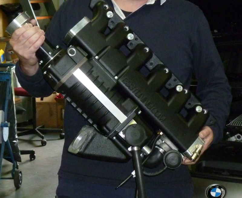

Danach habe ich (August 2011) ein ESS supercharger montiert:
Sauganlage usw demontiert
Supercharger darein
Natürlich ist das alles nicht so einfach wie zwei bilder zeigen. Mann muss viele dingen tun, kabelbaum ändern, wasserpump mit Kühler und leitungen montieren etc. Das TS2 kit ist nicht 100% plug und play.

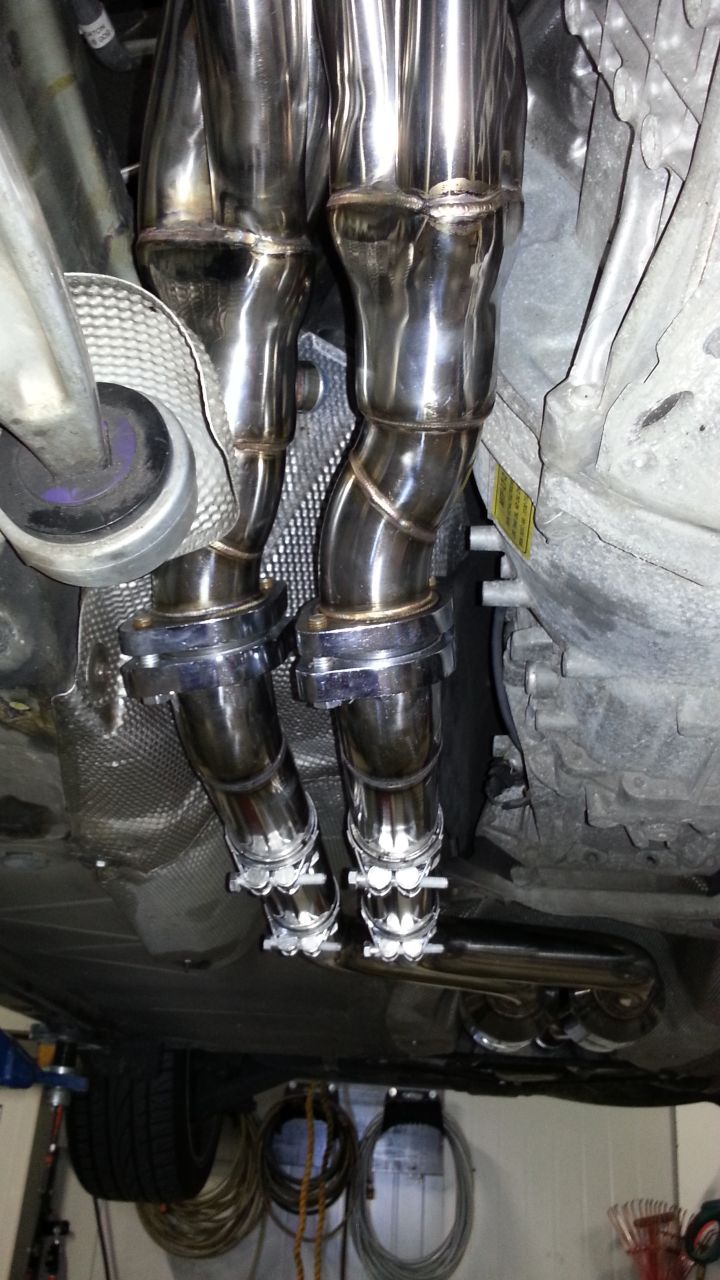

Danach habe ich inox Fächerkrummer und high flow Katalysatoren (200CEL) installiert, das war in Mai 2013:
Hier kann man gut sehen wieviel Einschränkung die original Krummer haben.
Der Satz der ich gebraucht habe ist von Schmiedmann und ist eigentlich für ein e46 mit 5 gang Getriebe gemacht.
Also passt es nicht auf ein z4 ohne etwas arbeid.
Die Fächerkrummer passen gut. Einige Nüsse sind danach nicht so einfach mehr auf zu drehen weil die Krummer viel mehr platz benötigen.
Das teil mit die Katalysatoren (sitzen auf die Stelle wo normal die Vorschalldämpfer sitzt) musst bearbeitet werden, das teil musst erlängert werden (6 gang ist langer als 5 gang getriebe) und die Rohren mussen ein bisschen nach unter kommen (katalysatoren triffen die Mitteltunnel):
Einige kleine V Schnitte so mann die Rohren biegen kann und wieder schweißen:
Um das richtig zu schweißen (WIG) musst mann mit backinggas (Schutzgas in dem Rohr) schweißen:
Fertig:
Nachher habe ich die Facherkrümmer noch mit Keramikcoating beschichten lassen.
Die Facherkrümmer und 200cel kats machen die Abgasanlage sehr laut trotz ich noch immerhin die orginalendschalldämpfer gebrauche.

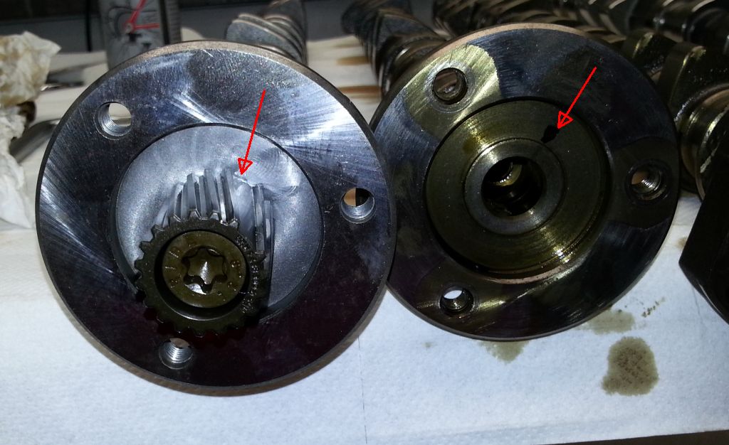

Bei neue Nockenwellen muss mann auch realisieren das die Nockenwellen ein helix Zahnrad haben das ubersetzt werden muss.:
Dafür gibts keine daten und die helixräder können in alle positionen montiert werden.
Turner motorsport (usa) hat dafür eine Spannvorrichtung was mann auf die Nockenwelle schraubt und das Helixrad einschiebt, aber ich habe mich das angesehen und habe mir bedacht das dafür ein bessere und einfachere weise gibt:
Die helix Zahnräder haben eine Nische, und das Front davon muss auf OTP stehen.
Also wann mann beide Nockenwellen montiert miet OTP arretierungwerkzeug, kann mann eine Haarlineale auf beide helix Zahnräder liegen (also beide mit Nische oben) und dann richtet es sich automatisch. Und dann festdrehen ;)
Bilder:
dass muss auf Obere totpunkt liegen (die vorseite):
Also wann mann beide Nockenwellen einschraubt unt arretiert mit Arretierungswerkzeug, kann mann das automatisch ausrichten:

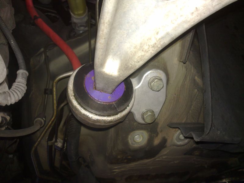

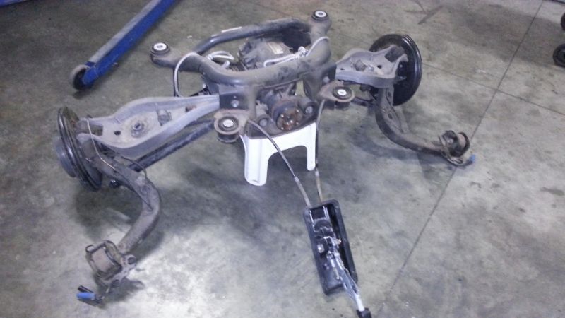

Also die Zeit schritt vort und Juli 2013 habe ich alle Gummilager getäuscht für polyurethan Gummis.
Die vorderquerlenkbuchsen waren schon fertig, aber die Hinterachse habe ich entfernt:
Polyurethangummis:
Gleich alles schön sauber gemacht (glasperlen/lackieren):
Im lezter bild kann mann auch teil meines gummilagerpresseset sehen. Das ist ein toller set dass das einpressen von gummis sehr einfach macht (innerhalb 3 stunden hatte ich alle 17 gummilager entfernt, also 15min pro gummi oder so etwas..)
Alles wieder fertig für montage:
Alle schwartze gummis sind shore95a härte, die gelben sind shore90a und die roten sind shore80a.
Alles wass im chassis geschraubt ist habe ich shore80a gehalten. Für lärm und auch mehr dämpfung so das das Metall nicht rißt.

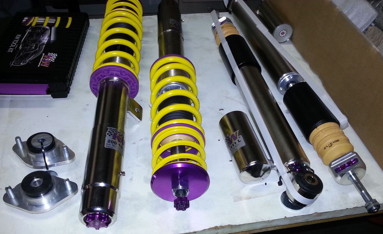

April 2014 habe ich ein KW V3 sats montiert mit neue/stärkere hinterstützlager:
Da habe ich auch bemerkt das die vorste stabi Pendelstütze zu lang sind für die KW stoßdämpfer. Kann auch sein wegens die m3 stabi. Mann kann das testen durch beim montage zu sehen ob die stabe den unteren querlenker trifft wann die Stoßdämpfer vollich vertreiben sind.
Ich habe die orginale eingekurtzt:
