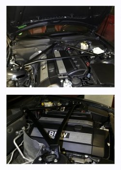

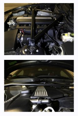

Noch eine kleine Mod gemacht.
Domstrebe montiert:
Es ist ein Domstrebe von Ultra Racing.
Ich denke die einzige 3 punkt Domstrebe der es gibt (aus einen Stück).
Aber der Motorhaubeschalter muss dafür verlegt werden.
Ich habe dafür die Originalhalter ein bisschen geändert:
Und habe den Schalter neben der ECU-box montiert:
(Kann man natürlich auch anders machen, gibts viele möglichkeiten)

Seht gut aus!
Ist das deine Domstrebe?
Hast du auch das die Haube die Domstrebe doch ein Bisschen berührt an den gekrümmten Ecken?
Auch möchte ich noch mal selbst andere Domstrebemutter machen auf meine Drehmaschine, wie bei die bmw Domstrebe geliefert sind. Kann mann natürlich auch bei BMW kaufen, aber €8 oder so pro stück...
