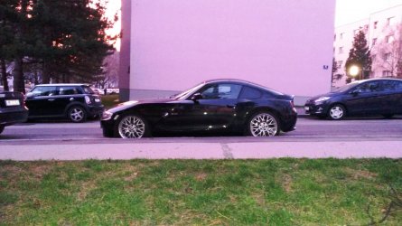

Hinten sitze ich auf, aber nur auf der rechten Seite.
2cm sind es auf jeden Fall - würde dann auch mit den 8,5J knapp werden....irgendwas ist da komisch, muss doch passen bei ET 35.
