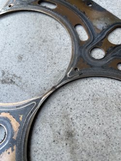

Die Dichtung ist leider ein großes Problem beim S54.
Es ist ein schleichender Prozess wo nach und nach die einzelnen Schichten der Dichtung zwischen zwei Zylindern durchbrennen. Wenn man dann nicht reagiert kann sogar der Block Schaden nehmen.
Ohne Auffälligkeiten sah es bei mir so nach knapp 125tkm aus.
wenn er vielleicht schon leicht sifft
Eben das wäre aber ja nicht wie erwähnt "präventiv", sondern reaktiv!

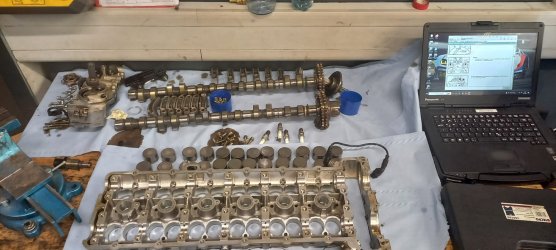

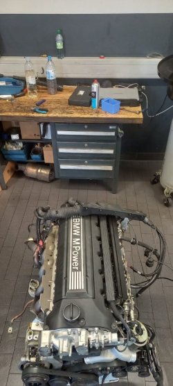

den vorgänger, s50, hab ich in 2022 kompl. revidieren lassen, bei ca. 71.000km,
die ganze angelegenheit mit bmw emde besprochen, alle teile gekauft, waren dann lagermässig vor ort,
die kiste hingestellt und einige tage später abgeholt. war nicht alles nörtig, ich wollte nur ne kiste haben, die die nächsten 20jahre einfach nur fährt und spass macht!
PHOTO-2022-07-21-09-21-16.jpg20220805_152441.jpg20220805_152446.jpg20220805_152750.jpg
