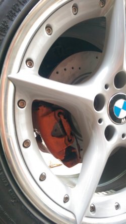

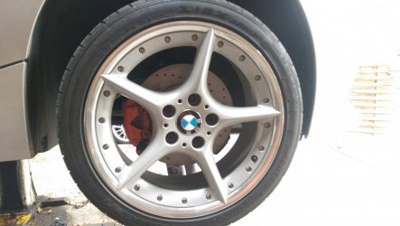

Beim 2.5i ist die Bremse Scheisse... ich fahre meinen jetzt schon 13 Jahre und war nie richtig zufrieden. Heute erfolgreich vorne auf die vom 3.0i umgerüstet, mit Zimmermann Bremsscheiben und Belägen. Das Lenkrad ist wieder ruhig und bremst auch angenehmer. Dazu optisch schöner. Demnächst werden die Sättel noch passend lackiert. Wenn dann auch hinten umgerüstet ist.
Hol dir komplette Sättel mit Halter vom 3.0i, dass passt 100%ig. Hier in der Bucht bekommst du das komplette Set für vorne und hinten für nen coolen Preis, dazu gestrahlt, gepulvert und komplett überholt. Er hat eine breite Farbauswahl, kannst aber auch deinen eigenen Wunsch nach RAL Farbe angeben.
